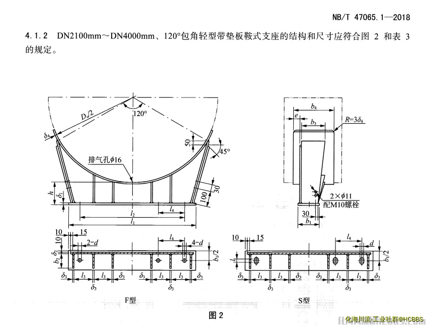

NB/T47065.1-2018 DN2100~DN4000的鞍座,地脚螺栓中心线两侧不对称,一侧一个,另一侧两个,请问这样布置是什么道理?

由于2.1~2.8m的一个鞍座只有两个螺孔,2.9~4m才有4个螺孔,图上如此标注以示提醒,而不是一侧一个,另一侧两个。

这是说一个支座,开孔不同,一个支座开圆孔,一个开长圆孔,是为了解决支基的容器热胀冷缩不同,避免在容器上产生较在的温差应力。并不是一个支座对称线两边孔不同。这应该是常识。

这不是不对称吧,是2100以上就是一边两个孔了
