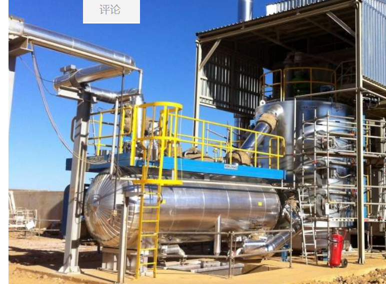

先设计某一熔盐罐,罐体上部设置了循环泵,泵电机工作频率42-47HZ。通过有限元分析设备整体(带约束)的前10阶固有频率最大仅为7HZ,算到40阶固有频率为42HZ,到50阶固有频率达到45HZ,且分布较密。因为有工作频率与固有频率有重合,是不是就可以说循环泵运行过程中有可能引起设备的振动?但是看设备主要的前10阶固有频率都远小于工作频率,后面的振动能量小,还会对设备有影响吗?

1、电机是不是变频电机?2、泵与容器之间是否有软连接

电机工作频率=电机+设备的系统固有频率?还有循环泵在上方,启动时抽真空叶轮干磨会不会直接卡死,卡死过程中转速低,设备也能共振
