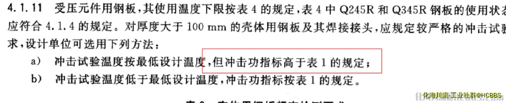

1、 根据GB150.2.4.1.11冲击试验温度按最低设计温度,但冲击功指标高于表1的规定(P46),这个高于的指标是多少?有没有具体高出的数值?

这个规定实际不易执行

是什么意思?是说通常不是执行这条,执行的是下面那一条么

冲击功值需高于标准规定,这样才能保证焊接接头冲击试验达到标准要求。现在大厂的钢板冲击功值都远大于标准值。
发表于 2020-5-13 09:20:51
只有下限,没规定上限。实际也大不过3倍。
