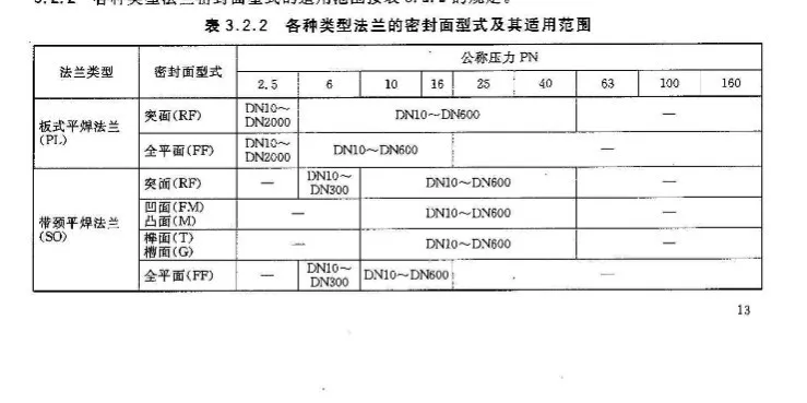

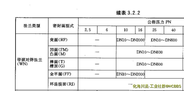

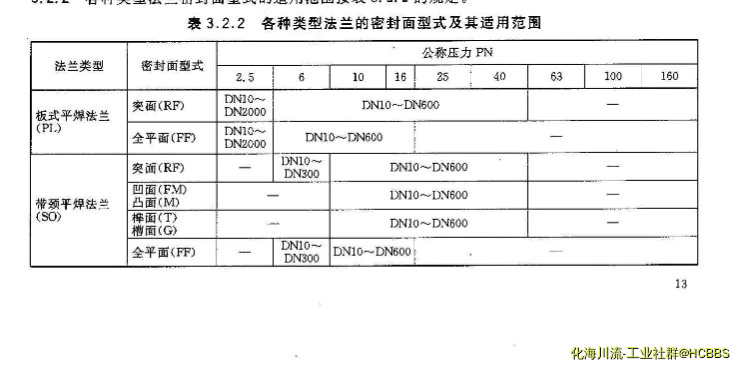

Hzzzzzzzzzz楼主 VIP会员 VIP会员 | 显示全部楼层       最后访问IP浙江省
请问一下这个公称压力是设计压力吗?
发表于 2020-5-5 17:09:02
这个公称压力,就是公称压力。应该是根据设计压力及规范,来选择公称压力
发表于 2020-5-5 17:44:37
那设计压力是要小于公称压力吗
发表于 2020-5-5 18:00:14
是地
发表于 2020-5-5 18:01:01
参与人数 1财富 +1 收起 理由
Hzzzzzzzzzz + 1 热心助人
那标准表格中那个”——“是什么意思?
发表于 2020-5-5 18:05:26
不知道。要看这个标准的上下文
发表于 2020-5-5 18:07:08
image.webp 这样的
发表于 2020-5-5 18:10:34
gwd91099 发表于 2020-5-5 18:07
不知道。要看这个标准的上下文
麻烦老哥了
发表于 2020-5-5 18:10:54
杠是没有吧
发表于 2020-5-5 18:13:31
没有是不能用吗?
发表于 2020-5-5 18:15:53
学习了
发表于 2020-5-5 18:18:39
请问您知道是什么意思吗?
发表于 2020-5-5 18:21:49
我国标准很伟大!人家编委以为你们都该知道
发表于 2020-5-5 19:11:14
liangzyeVIP会员 VIP会员 | 显示全部楼层       最后访问IP浙江省
这个是“无此项”,不存在相应的产品。
发表于 2020-5-5 19:42:38
Hzzzzzzzzzz + 2 热心助人
sdswypfVIP会员 VIP会员 | 显示全部楼层       最后访问IP山东省
对应压力等级下无此密封面型式WN法兰
发表于 2020-5-5 20:56:11
参与人数 1财富 +1 收起 理由
guohao_ZAYYVIP会员 VIP会员 | 显示全部楼层       最后访问IP河南省
没有这个 选择
发表于 2020-5-6 10:31:01
生旦净末_NoidoVIP会员 VIP会员 | 显示全部楼层       最后访问IP广东省
是没有的意思。
发表于 2020-5-6 11:19:57
磁力驱动反应釜VIP会员 VIP会员 | 显示全部楼层       最后访问IP山东省
-,就是不存在的意思。看后面的具体参数表,就能发现了。
发表于 2020-5-6 14:51:47
就是没有这个型号
发表于 2020-5-6 18:56:12
