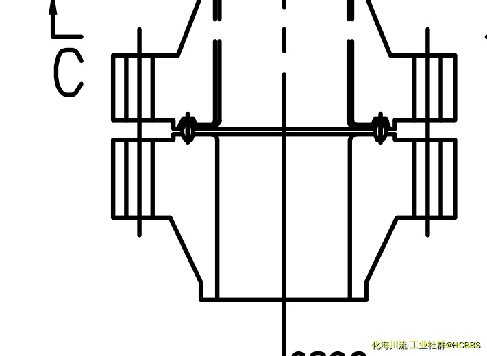

[求助] 请问这是什么法兰,密封面是什么形式啊

法兰型式是带颈对焊的(WN),密封型式应该是叫环连接面(RJ)请参考HG/T20592~HG/T20635-2009

查看HG/T20592 的标准,上面很清楚。WN-RJ 带颈对焊法兰,环连接面。一般用于高压工况下。

WN法兰、密封面是MF的吧

像环连面

环连接

密封面叫梯形槽,也叫八角槽,密封垫叫八角垫。

法兰是WN带颈对焊的,密封面是RJ环连接面,其密封垫称八角垫。

WN/RJ

HG/T20592,WN-RJ
