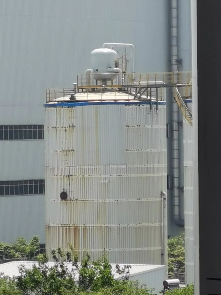

如图,路过其他厂,看到如图装置,请请问各位海川大神,顶部小储罐的作用是什么?谢谢各位海友!

没见过,猜测是一种液封装置或气体吸收装置;用于顶部呼吸气相物料排放时吸收排放物,达到排放标准。

这家是光大的餐厨垃圾处理。

有视镜、液位计,加料、排料管道、排气管道,那可能是一种臭气吸收装置,罐内可能存在填料层、活性炭吸附剂、管道下方会有循环泵,采用稀碱液对臭气进行吸收。  详情 回复 发表于 2020-4-28 13:10

辅料罐?

应该是一种分离装置,大储罐出口到小储罐全是切向进,然后通过旋流分离,分离后液体从小储罐中间底部管回落到大储罐,其余气体从小储罐顶部出去。

同意您的说法,餐厨垃圾确实不少异味,但如果这样为什么不直接加引风进行碱洗加水洗呢?

引风机应该是在小罐顶部管线的后端,经过引风送至一个高筒排放大气,有取样检测口。  详情 回复 发表于 2020-4-29 11:48

看他的入口,是切向进入小罐的,这样的话,就和汽液分离器原理有点像了

应该是VOC处理罐,活性碳罐。

尾气处理,回收之类

猜着应该是排放气回收罐

感觉像是类似旋分类的设备

膨胀罐吧

看起来是一个分液包。出来的气体会夹带一些液体,通过这个包进行分离。
我们的水洗罐也有一个这样的分液包。
