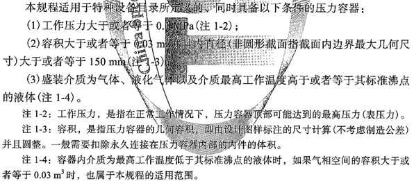

根据固定式压力容器安全技术监察规程,可知体积大于30l,直径大于150mm,且最高工作温度≥其标准沸点的液体属于压力容器,那换热器高压的如何界定呢,他的直径不大于150mm,但是其它都符合??

没记错的话,固容规里的要求必须同时满足条件才算压力容器,这个也就是常压储罐不算压力容器的范畴!

是同时具备的  详情 回复 发表于 2020-4-26 11:20
高腔按各自的:介质,压力,温度,设备容积进行考虑!
