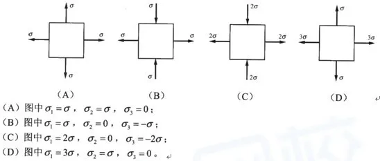

选择题:在图示4种应力状态中,最大切应力值最大的应力状态是(  )。
答案:C
提示:能阐述出解题过程的给予额外奖励,答案回复可见!
