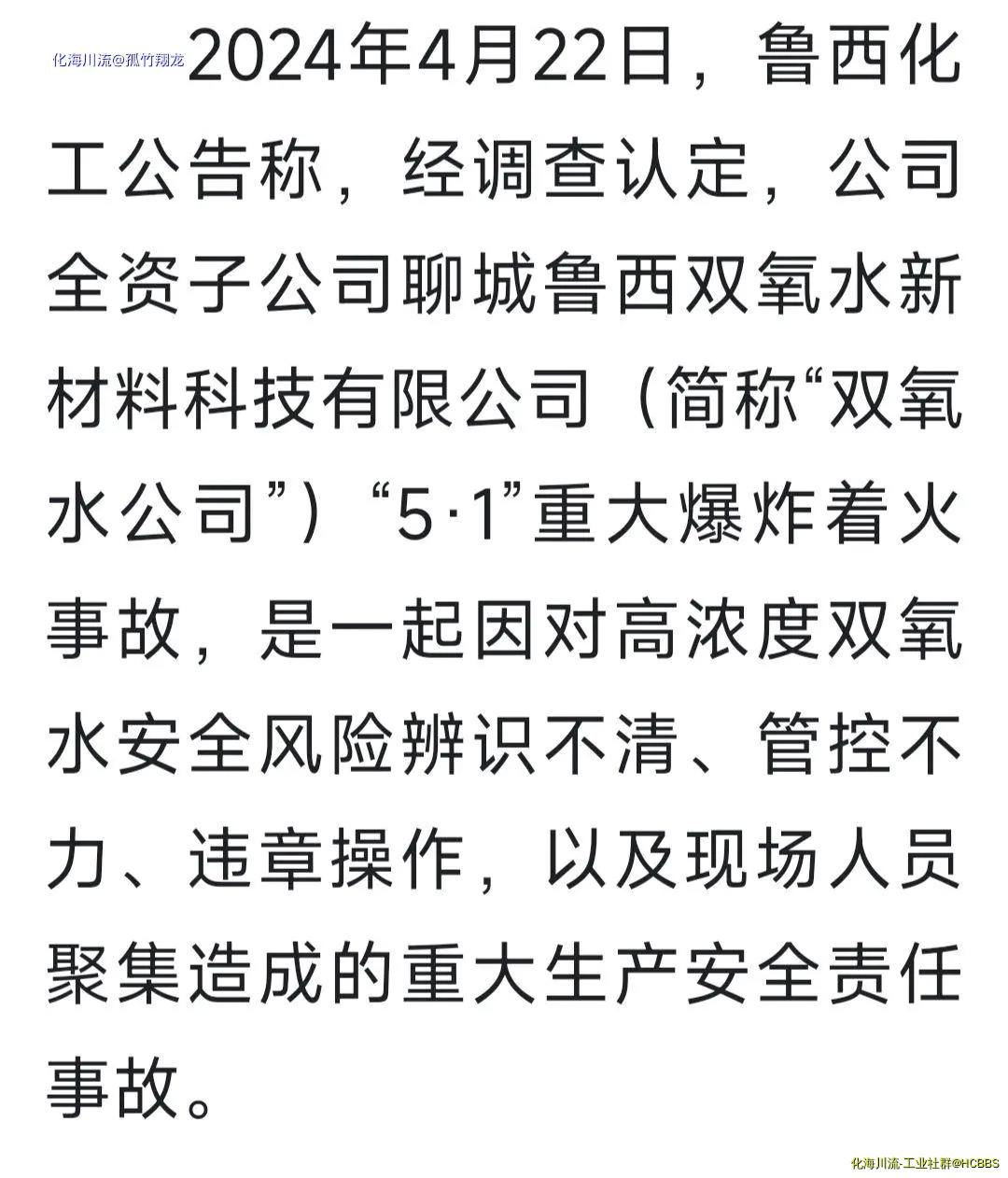

孤竹翔龙VIP会员 VIP会员 化海川流M | 显示全部楼层       最后访问IP河北省
地方性法规,实际都是这样执行的,防止群死群伤重特大事故。
否则判定为重大隐患。
参考鲁西化工双氧水爆炸事故事件报告。
发表于 2024-8-8 08:06:55
