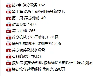

钢结构平台上安装摇摆筛,工作时振动很大,平台设计时查阅什么资料?希望前辈们给予指点?

我判断是先有的钢结构,并且设计钢结构时候未考虑要安装振动筛?是不是?
振动筛平台举例地面有多高?
楼主回答后给你推荐一些资料

距离地面8米,共有两层平台,主要是摇摆筛工作时必须晃动,不知道振动产生的当量静应力怎样计算啊!望前辈指点啊!

二层平台距离地面8米,料仓安装在二层平台上;一层平台安装摇摆筛,距离地面4米,平台设计完成,但是框架晃动太大,需要重新计算

请楼主先查阅以下手册,然后才能给钢结构设计提供参数进行加固设计,
