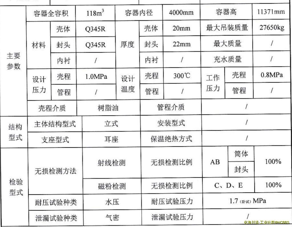

老师们好:原来设备数据是卧式水压试验1.7兆帕,目前设备是立式安装10米高,检修后水压试验需要多少压力?

1.6MPa

你这个压力试验不对啊,我算出来应该是1.82MPa.立着做耐压试验,主要考虑两个问题,一.表安装位置决定的液柱静压补偿问题;2.计算书中的支座计算时是否考虑了立式液体试压的承载校核;

我也想学学一下,这个水压试验是怎么计算出来,分立式、卧式,是不是按试验温度下各受压元件的允许应力/设计温度下各受压元件的允许应力。

应该是1.8

我也想知道大家是怎么算出来是1.8MPa的。学习一下。谢谢!能带计算过程更好,谢谢!

维修还是重大修理?

重大维修才必须进行压力试验  发表于 2022-11-20 01:09

按照设计图要求打压没问题,或者按照核准压力也可以。

GB150 第1部分 4.6.2 立试时顶部安装压力表,试验压力要求底部压力不高于卧试时的底部压力,肯定要比1.7低

立式就是在卧式基础上加上水压试验时容器底部液柱静压力,1.7再加上11米水柱就是1.8多一点。这在标准GB/T150中说的很清楚。

不能只看铭牌,要找出设计图纸,上面应该有立置的试验压力。
