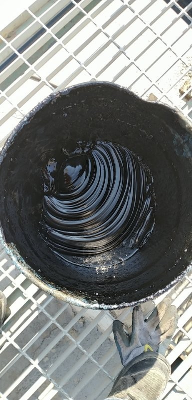

如图所示。请问这是什么胶状物,大罐静置后撇油撇出来的

渣油??

胶粉和油的混合物,楼主可以取出一部分做燃烧,看看最终留下来多少固体物质来大致推算其碳氢化合物的含量。

你这酸性水中的油有点重,我们这都没有这么厉害,这个污水汽提还能干嘛

像是蜡油或渣油

是在上游加氢装置停车过程中带的较多把,渣油,尾油,界位失效。这油有点重。
