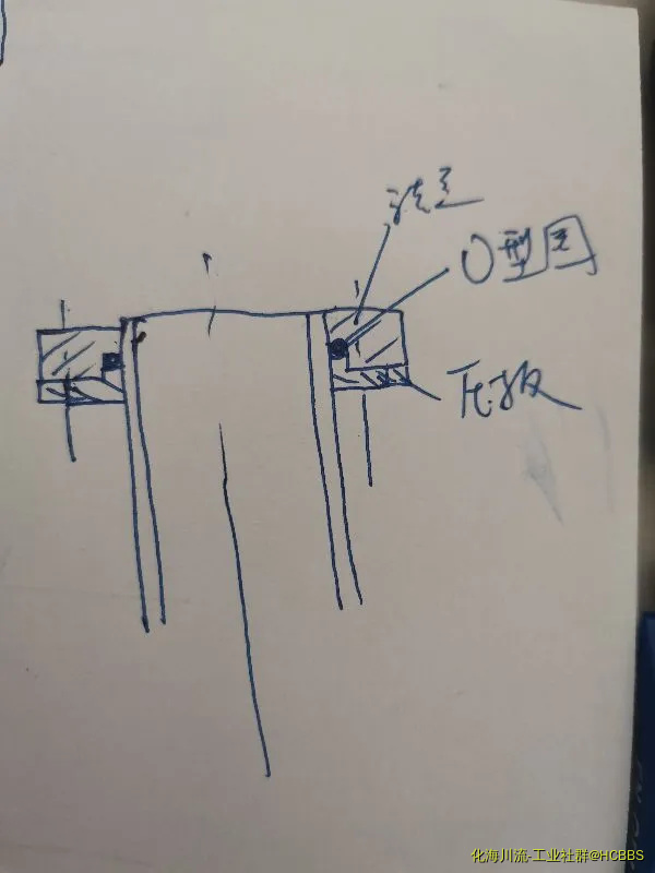

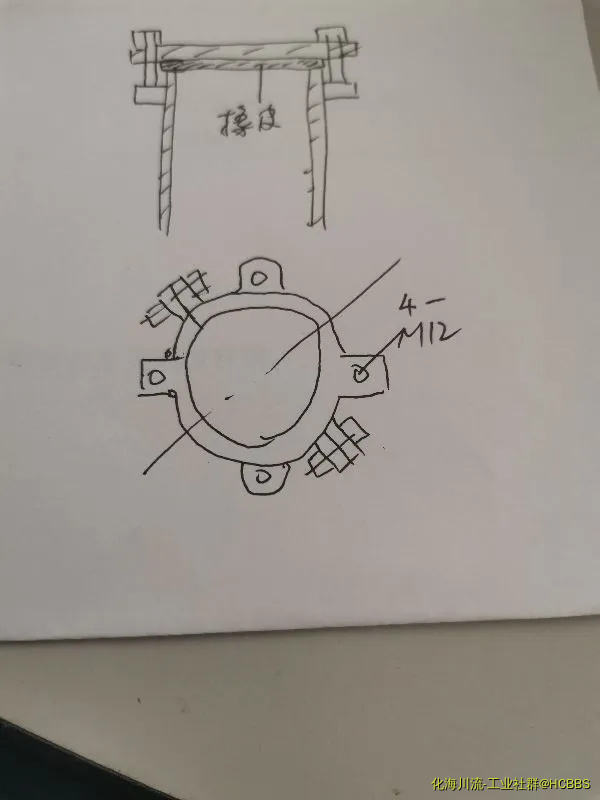

   各位老师大神,目前有个设备,上面有很多接管,接管规格114.3、48.3、26.7等,均为光直管,管子上面没有法兰、没有螺纹、不能焊接,现在需要进行水压试验,试验压力0.2mpa,管端如何进行?烦请各位指点一下

这个我们之前做过抱箍式的,效果不是很好,螺栓拉不紧,封不住,螺栓拉紧的话,下面的法兰会动,想着管子口部有没有那种内涨式的密封结构
发表于 2020-4-10 14:37:06
o型圈,槽深浅一些。压板压紧,就抱住管道了。
发表于 2020-4-10 15:12:40

纳爱斯楼主 VIP会员 VIP会员 | 显示全部楼层       最后访问IP陕西省
上面的法兰是用法兰盖吗?还是抱住管道后,法兰后再配对一个法兰盖进行密封?
发表于 2020-4-13 10:48:20
是。厚度可以薄一些
发表于 2020-4-13 11:11:12
如果管口平整的话,更简单。管子上做带4根螺栓的抱箍,法兰盖密封面上加橡皮
发表于 2020-4-13 11:13:45

纳爱斯楼主 VIP会员 VIP会员 化海川流M | 显示全部楼层       最后访问IP陕西省
gwd91099 发表于 2020-4-13 11:11
是。厚度可以薄一些
上面是个法兰盖还是法兰
发表于 2020-4-13 14:39:16
留出焊接切割余量,焊盲板试压后切除
发表于 2020-4-13 14:45:51
法兰盖。
