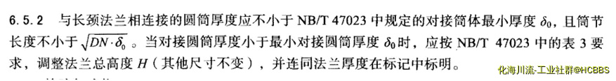

[讨论] 关于长颈法兰的短节问题
4.6K |9
跳转到指定楼层
fjfhsnVIP会员 VIP会员 | 只看该作者 回帖奖励 |倒序浏览 |阅读模式       最后访问IP河北省
简介--在选用标准NB/T47023-2012的长颈法兰时,标准NB/T 47020-2012中规定"与长颈法兰相连接的圆筒....,筒节长度不小于根号下DN·δ"; .guestviewthumb {margin:10px auto; text-align:center;}.guestviewthumb a {font-size:12px;}.guestviewthumb_cur {cursor:url("template/one_default/assets/common/scf.gif"), default; max-width:300px;}.ie6 .guestviewthumb_cur { width:300px !important;} 登录/注册后可看大图 image.webp (17.58 KB, 下载次数: 0) 下载附件  保存到相册 2020-4-10 11:25 上传 // [预览] strpos(image.webp,'.doc') !== false //strpos(image.webp,'.doc') !== false || strpos(image.webp,'.docx') !== false 2340878 == 1725814 var jq = jQuery.noConflict(); function buyAction0(aid,tid){ layer.closeAll(); } function showBuy(aid,tid){ showWindow('attachpay', "forum.php?mod=misc&action=attachpay&aid="+aid+"&tid="+tid); } function showtip0(aid,tid){ layer.open({ type: 2, shade:0.1, area:['1200px','800px'], title:'附件预览', shadeClose:true, //content: ...-登录查看全文

简介--一般不会再增加一段短节,直接焊接就可以了。-登录查看全文

3
tcjytzl2005VIP会员 VIP会员 | 只看该作者       最后访问IP山东省
简介--规定了圆筒最小筒节长度。没有说锥筒。焊锥筒的话,本句不适用。 计算书合格就行。-登录查看全文

4
taozbVIP会员 VIP会员 | 只看该作者       最后访问IP天津市
简介--没必要啊,锥筒也是筒体-登录查看全文

5
saligiaVIP会员 VIP会员 | 只看该作者       最后访问IP广东省
简介--这个问题我也有疑问,之前也有人说要满足max{锥壳小端加强段长度,根号(DN·δ)}-登录查看全文

6
3983596_FPPZVIP会员 VIP会员 | 只看该作者       最后访问IP江苏省
荣誉会员  |  头衔:  TA未设置
简介--没有必要-登录查看全文

7
lijinyiVIP会员 VIP会员 | 只看该作者       最后访问IP江苏省
简介--没必要加,只要强度计算合格就没问题,而且增加短节会影响进料,进料口空间太小,流通面积不够-登录查看全文

8
遺忘=遗忘VIP会员 VIP会员 | 只看该作者       最后访问IP辽宁省
简介--本帖最后由 遺忘=遗忘 于 2020-5-11 14:11 编辑 法兰与对接筒节在受到力矩作用时, 由于法兰刚度影响,应力集中点随着颈高度的加长,向轴向远端逐渐移动,即使零部件强度计算都合格,但最终受到力矩作用导致应力 ...-登录查看全文

10
yj6946VIP会员 VIP会员 | 只看该作者       最后访问IP北京市
简介--此处应力状态复杂,规则设计无法考虑弯矩影响,因此不能只看SW6结果,对于工况参数高和介质危害程度高的情况,最好加短节,短节长度需满足应力衰减长度。 ...-登录查看全文
