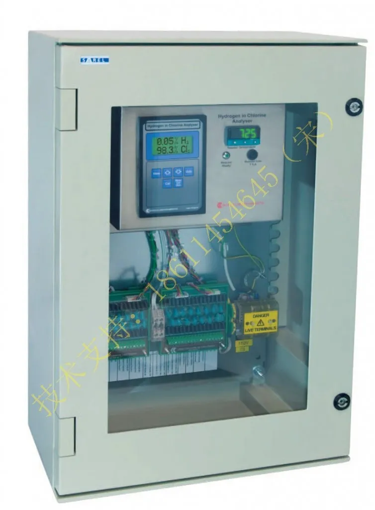

在氯碱工业中的氢气组分比较复杂,氢气(H2)含量较低,且混合物并非二元气体。除氢气(H2)和氯气(Cl2)外,还存在氧气(O2)、氮气(N2)和二氧化碳(CO2)(称为“惰性气体”)。所以通用的氢气分析仪存在读数偏差不可控等问题。
当气体中含有水分时,氯气(Cl2)和水(H2O)反应形成的盐酸(HCl)和 次氯酸(HClO)会腐蚀传感器,导致仪表传感器在短时间内损毁。
氯气(Cl2)通常利用电解盐水(氯化钠NaCl)或氯化钾(KCl)的工艺制造。该过程也将产生少量氢气存在于氯气(Cl2)流中。如果存在大量氢气(H2),表示汞电池、渗透膜出现故障,可能形成高度危险的氢气(H2)和氯气(Cl2)baozha*气。
EatonGas具备丰富的氢气(H2)测量专业经验,但该项应用较为复杂。氢气(H2)含量较低,且混合物并非二元气体。除氢气(H2)和氯气(Cl2)外,还存在氧气(O2)、氮气(N2)和二氧化碳(CO2)(称为“惰性气体”)。启动时,混合物主要采用氮气(N2)吹扫,然后氯气(Cl2)百分比会逐渐增加。以前使用“流量比对”的方法已然不再适用。在过去的30多年中,我们与工厂操作员,原始设备制造商和工艺许可人员密切合作开发出最新一代的氯气中氢气分析仪表。
美国伊顿公司的解决方案:使用 2 个测量传感器,并配备第 3 个密封的比对传
感器。生产气体先经过第一个测量传感器,氢气在一个小型加热器中与氯气(Cl2)发生反应。然后再经过第二个测量传感器。通过两次独立的测量,比对前后两次气体的热导系数的变化并执行对数运算,KK650 可精确地显示氢气(H2)和氯气(Cl2)的含量,同时实现氢气(H2)和氯气(Cl2)两路4-20mA信号独立输出。
