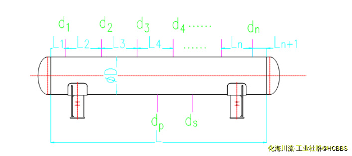

现在正在设计一个分汽缸,已知设计流量为G,而我通过网上查阅资料可知通过公式D=594.7√GV/W可以求得分汽缸筒体的直径D,但是分汽缸筒体的长度怎么求得?有相关计算的公式吗?
如下图所示,我在网上查找到了相关的分汽缸筒体长度计算公式,但是不知道该公式出自于哪里?不知道是否准确?望各位大神相助讨论。

长度没有规定,但你要考虑能合理布的下各接管

bdwtVIP会员 VIP会员 | 显示全部楼层       最后访问IP河北省
主要还是要考虑安装阀门的空间和操作空间。

最准正确的做法,查阀门样本手册,相邻俩阀门手轮边缘距离不小于2拳宽度,一般按100mm以上考虑。另分气缸直径最好大于2倍最大开孔尺寸,避免大开孔。

您指的是陆培文编写的《实用阀门设计手册》?方便说说具体的文件名字吗?我好方便查找

合肥通用机械研究所编制的,阀门产品样本
