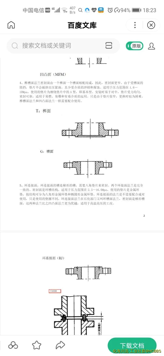

200公斤氢气管道(常温),管道及法兰材质为316,法兰采用环槽密封面,对应的环形垫片怎么选?(氢气站上给出对应垫片材质为硬钢纸板或紫铜板,可hg20633中没有相应材质垫片)

环槽还是榫槽?

哪一种?

应该是RJ,环槽,再看看温度-压力允许使用的压力,这个要慎重,要是使用环形垫的画,一定主要硬度,一般垫片硬度要比法兰材质硬度低,低30HB,作为参考,然后再看看,看工况应该达到了GC1必须慎重再慎重,最好向类似的大厂咨询一下,看看目前使用情况是什么样的,再对标一下看看负荷不符合当前的现行标准要求。
