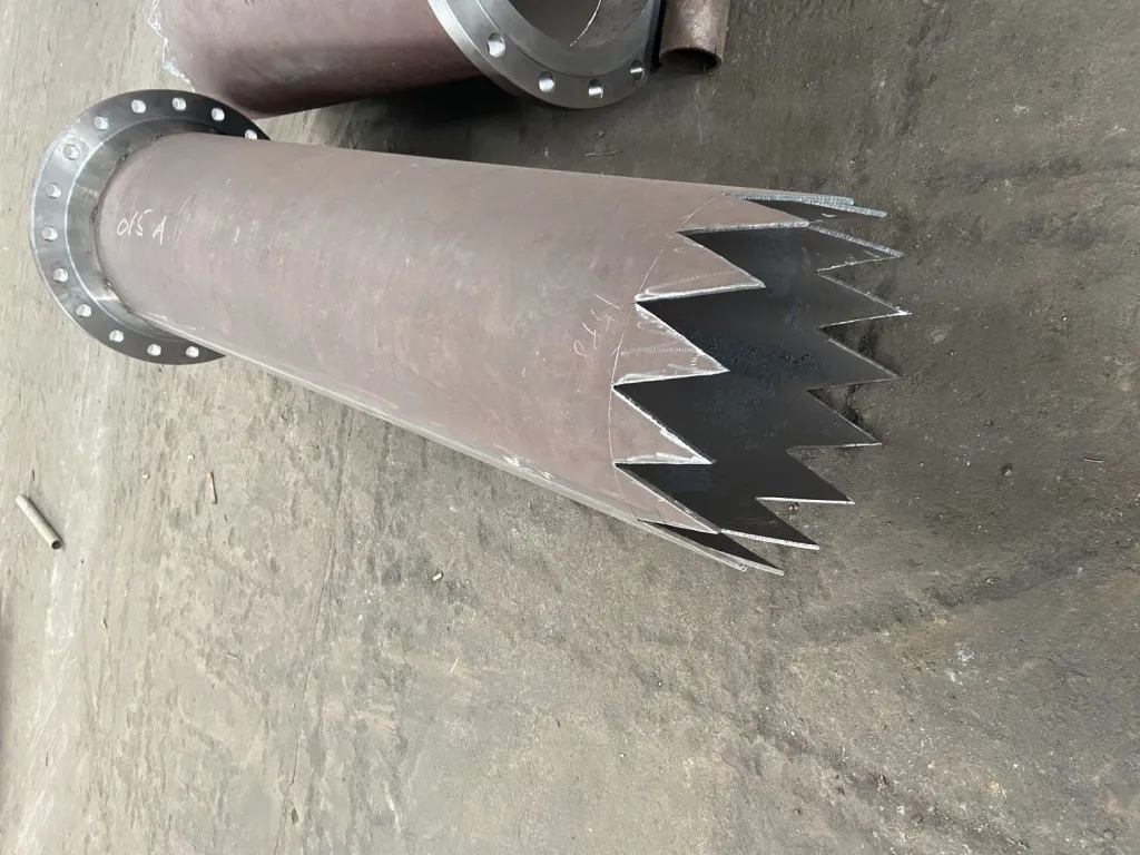

[讨论] 请问一个内伸的接管底部为什么要开成这样?如图

如图

hf13826VIP会员 VIP会员 | 显示全部楼层       最后访问IP浙江省
可能是把大的气泡破碎,减少气相夹带液滴

介质含气且有腐蚀性

XQYCHVIP会员 VIP会员 | 显示全部楼层       最后访问IP湖北省
分散壁流

走的什么介质,应该是防止壁流冲刷产生静电,
发表于 2020-4-4 08:54:07
正解
发表于 2020-4-4 14:09:58
第一次看到这种除静电的开口,学习了。不知道效果如何。
