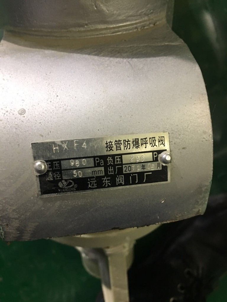

昨天水试冒槽了 PPH材质的槽子,装了防爆呼吸阀了 呼吸阀应该是正常的,参数我附图了 各位分析下是什么问题

如果进入的压力速度大于你呼吸阀排放的速度,一样会炸不是......
排除设备故障问题的话 只有这个可能了
