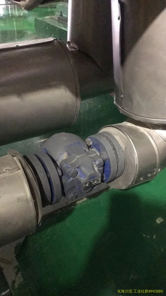

[求助] 这样安装的疏水阀门正确吗?可以旋转安装吗

不对。你可以看铭牌,网上找下制造商网站或联系厂家。

这样装用着正常?
发表于 2020-3-30 12:18:28
如果这是自由浮球式肯定起不了作用,看这图片是这个类型!如果是杠杆浮球就是对的

没见过这样装的,是安装位置不够吗?

这个是浮球式的,明显不能这样装,要立正
