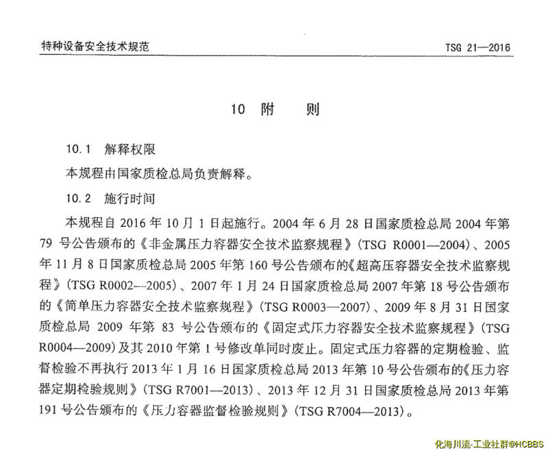

我们采购的爆破片技术附件中,供货商罗列的标准有《固定式压力容器安全技术监察规程》TSG R0004-2009 ,可是据我所知,此规程早已经被大容规TSG 21-2016替代了。请问各位大神,我的经验正确吗?难道TSG R0004-2009还没废止,还在使用吗?

磁力驱动反应釜VIP会员 VIP会员 | 显示全部楼层       最后访问IP山东省
已经废止。可以要求其进行修改。
