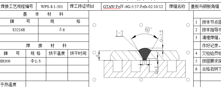

新人日常一问~不锈钢盖板与钢板角焊缝应该属于几类缝?
焊工项目应该使用板对接还是管板对接

不属于承压焊缝,最多归到E类
