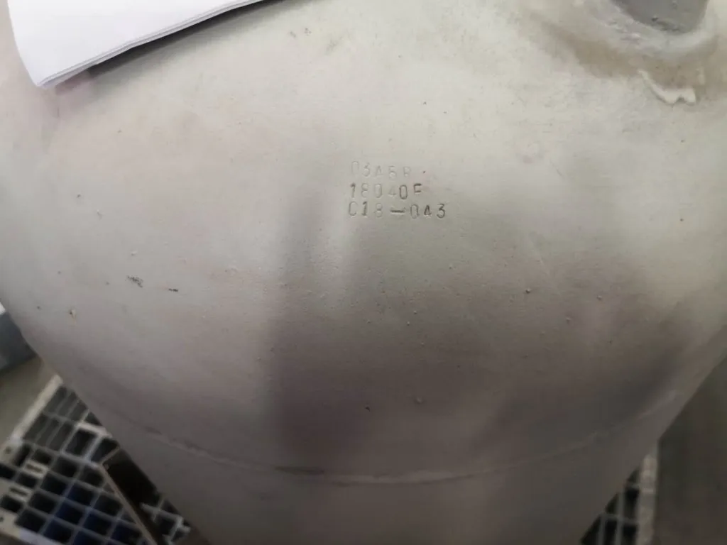

我发现我们公司在制造过程中,在封头上打了封头的材质、容器编号、焊条进厂编号。而且是钢印。
我认为是不需要的,另一位工程师却说是需要的,这是标志移植。
我认为标志 移植手写即可,没必要钢印。这钢印会影响部件性能。
求海友们解答。谢谢!

不需要。
不知道这个钢印是什么时候打的?

这个要根据不同材料确定,一般来说,普通碳钢材料打钢印标识,不锈钢应采用标签或不锈钢专用记号笔标记,低温容器材料采用无应力钢印

我们所用是普通碳钢,但标准上没说必须打钢印吧。再请教一下,无应力钢印是怎么操作?  我个人理解,标志移植只在生产过程中保留即可,产品完成后(铭牌上去后)是可以抹去所有移植标志的,当然相应资料是有的。

这是封头与筒体焊接时打印上去的。买回来的封头是没有的。

这时候打钢印,就更没什么意义了。

如果说是大批量的碳钢封头,制造厂自己买板,而且板材的炉批号等不同,然后委托封头制造厂进行加工,我个人认为,因为可能需要加热炉加热,有可能会将相应的手写标记破坏,可以在圆形板的边缘,封头成型后,直边段以上,后期可以加工掉的部分,打上钢印。

不需要打钢印 标准上好像规定了 以前见到过

我估计楼主的工作时间不是很长,在制造过程中发生的问题处理的经验可能不是很足;很负责的说一句,在制造过程中,对于你这种Q345R的材质,也不涉及疲劳工况,用硬质钢印进行标记移植,非常有必要,而且也是必须的!

如果不是疲劳容器、低温容器、钛材、设计图纸上要求不能打钢印等容器,用硬质钢印进行标记移植,是必要的。

《固容规》上仅仅要求对材料进行移植,并未规定以何种方式进行移植。具体的移植方法和要求要看你们公司的质量手册或程序文件是怎么要求的,按照执行就可以了。没什么好争论的。

GB/T150.4的5.3条对材料标志移植给了规定。可以看一下是否属不能采用硬印标记的情况。

我工作时间很长,但涉及制造这块不长。说有必要,可以。说必须,标准有规定吗?

我之前未见过在封头底部打钢印做标志移植的^_^

谢谢,不属于不能采用硬印标志情况。我只是觉得没有必要^_^

问题是,质量手册和程序文件是可以修改的,可以不打钢印的话,我以后就改了文件不打了。

按我的理解、经历,钢印是必须的。如果真正按规范要求。类似你这种常规的碳素钢、低合金钢设备,你的封头上也必须是要有钢印的,而且必须是在封头的外表面,是在下料后,封头压制前打上去的,你的纵缝和环缝距离焊缝大概100mm处也应该要有钢印的,内容有材料名称、入库编号和焊工的代号。
