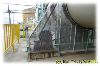

焚烧炉采用链条式传动,传动电机距转窑较远,连接方式为挠性,整个系统摩擦小,电机功率小,能耗低。链条的使用更换便捷,可短期快速完成链条更换;而且链条更换时只需更换坏的,不需要全部更换,成本低。

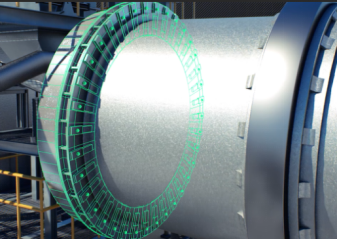

6)采用非接触式密封,用铝板与炉体做隔离。铝为软材质,运行稳定后,会与炉体产生合适的间隙维护量小,空气泄露少、摩擦力小、电机功率小。
