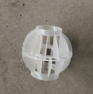

请问这是什么填料

多面空心球的变种,应该还是属于多面空心球这一类的填料。

多面空心球填料

空心球

是多面空心球填料 -。     多面空心球特性:多面空心球的中部沿整个周长有一道加固环,在环的上下各有十二片球瓣。上下球瓣互相交错,沿中心轴呈放射形布置

我们的脱盐设备  脱碳塔内部填料就是这样的

塔里的空心球型填料,新型
