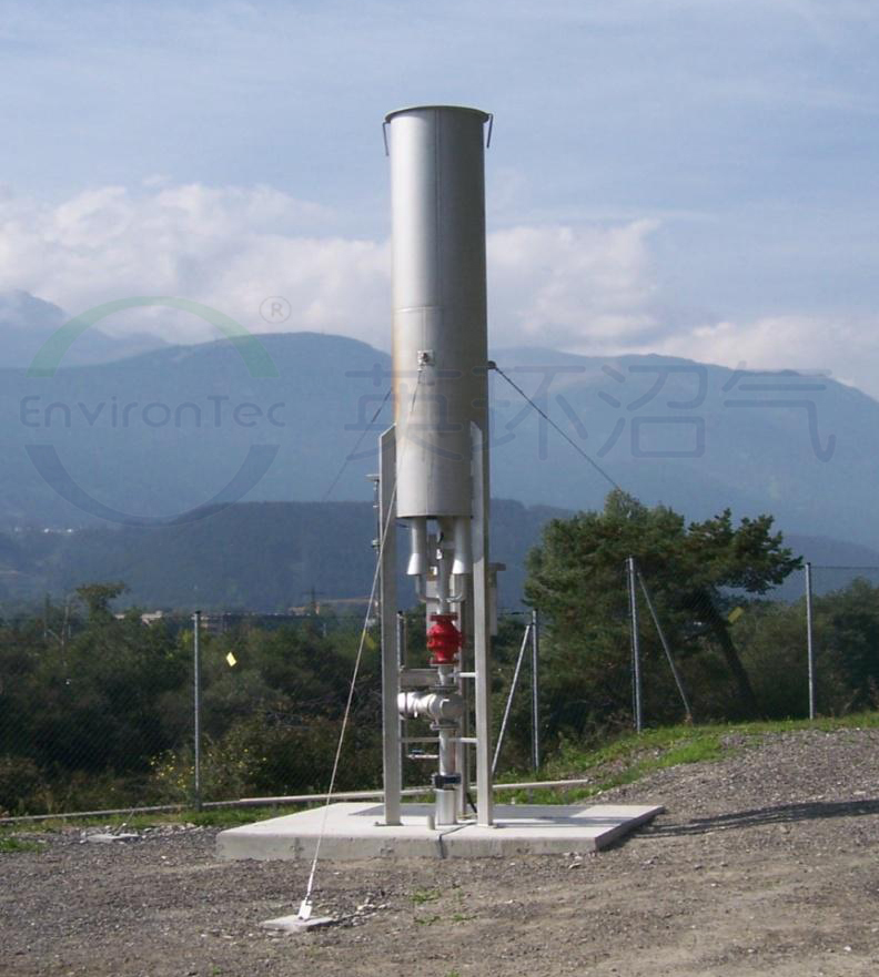

   沼气火炬
沼气火炬是厌氧发酵沼气是现代污水处理厂、酒精厂、养殖场、垃圾填埋场等正常生产时的附属生成物。其主要成分为50~65%的甲烷与30~50%的二氧化碳,同时还含有水蒸气、硫化物、氮化物等上百种成分,其中甲烷是主要的温室效应污染物之一。
    沼气不仅会污染环境而且也会产生严重的安全隐患,因此需要对厌氧沼气进行集中处理。对于产气量较小的工厂或场所,一般通过设置沼气火炬对集中收集的沼气进行焚烧。沼火炬具有提高场所安全、增加社会认同、减少恶臭污染、减少温室效应等作用。
根据污水处理厂、酒精厂、养殖场垃圾填埋场等不同的实际情况,沼气火炬分为CDM火炬、封闭落地火炬、半封闭火炬、开放式火炬等四种。焚烧流量范围从50m3/h3000m3/h
file:///C:\Users\zsw\AppData\Local\Temp\ksohtml12380\wps1.png沼气火炬
沼气火炬的特点
1. 焚烧负荷自动调节;
2.自动点火功能;l 自动启动、停机功能;
3.手动/自动操作切换;
4.具备实时火焰检测;
5.在线数据监控功能;
6.历史数据曲线生成功能;
7.短信报警功能;
8.具备自身数据采集、显示和远程通讯的功能。
山东泽轩沼气火炬特点
l 采用防爆设计,配备防爆设备仪表;
l 多级阻火安全设计;
l 高负荷调节比;
l 火炬塔体外表温度低于60℃;
l 燃尽率高于99%;
l 点火成功率高于99%;
l 封闭式火炬设计负荷内无明火;
l 主要设备为撬装式设计,便于运输、安装。
*根据不同型号部分数据会有所不同
