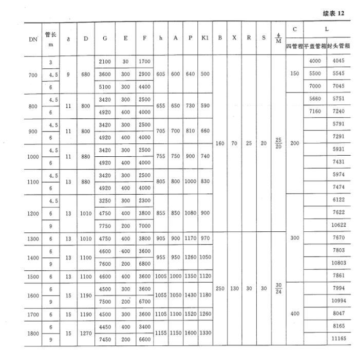

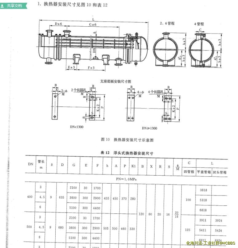

请问各位**,下面图片的换热器标准出处是什么标准?我以前查到过一个资料,有各种形式换热器,在限定换热管长度的情况下,换热器的公称面积,换热管数量。
是不是下面这个图片?
谢谢。

按这个表格去设计也没有错,可以参考,但真没有这样做过,都是非标设计。

你这是一本老书,名字大概是《换热器型式》吧。上面的尺寸可以参考,但是我们在设计时,一般没有参照过此书。

你上传的图是《浮头式换热器、冷凝器系列 U形管式换热器系列 型式与参数》;现行标准有:GB/T 28712.1-2012《热交换器型式与基本参数 第1部分:浮头式热交换器》,GB/T 28712.2-2012 《热交换器型式与基本参数 第2部分:固定管板式热交换器》,GB/T 28712.3-2012《热交换器型式与基本参数 第3部分:U形管式热交换器》。
