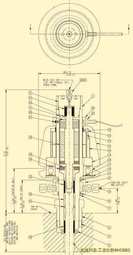

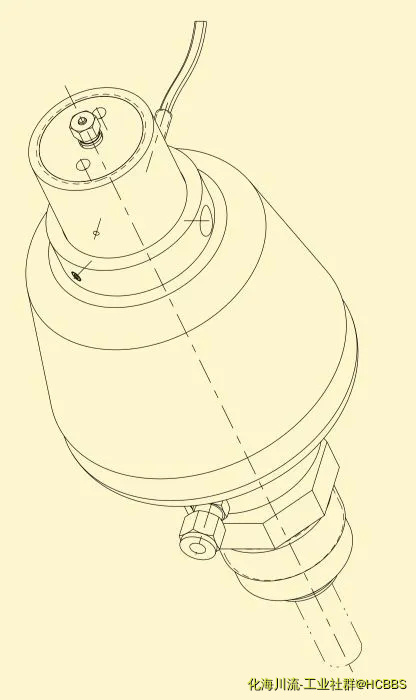

大家看看这如何拆检!
1.5K |3
有人拆过类似的搅拌器吗?
发表于 2020-3-10 15:09:49
催化一粟 + 10 发起议题
当前内容由会员用户名 久违的心跳 发布!权益归其或其声明的所有人所有 仅代表其个人观点, 仅供个人学习、研究之用。
将中间螺栓拆除,然后得做一个两销钉的扳手,插入空中旋转,,,,。
另一端压盖部分拆除轴就可以抽出。供参考。
