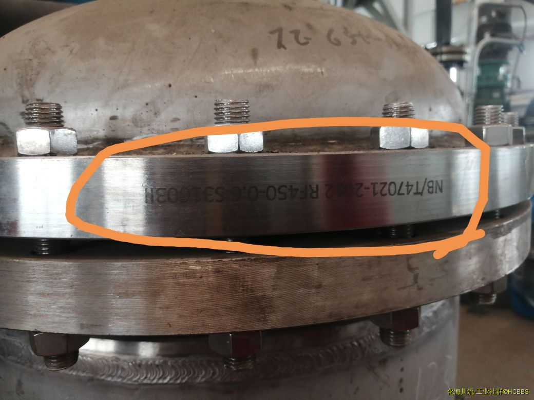

换热器法兰。。。。。。有的写个s=6是啥意思

S316

哪儿写了个S=6

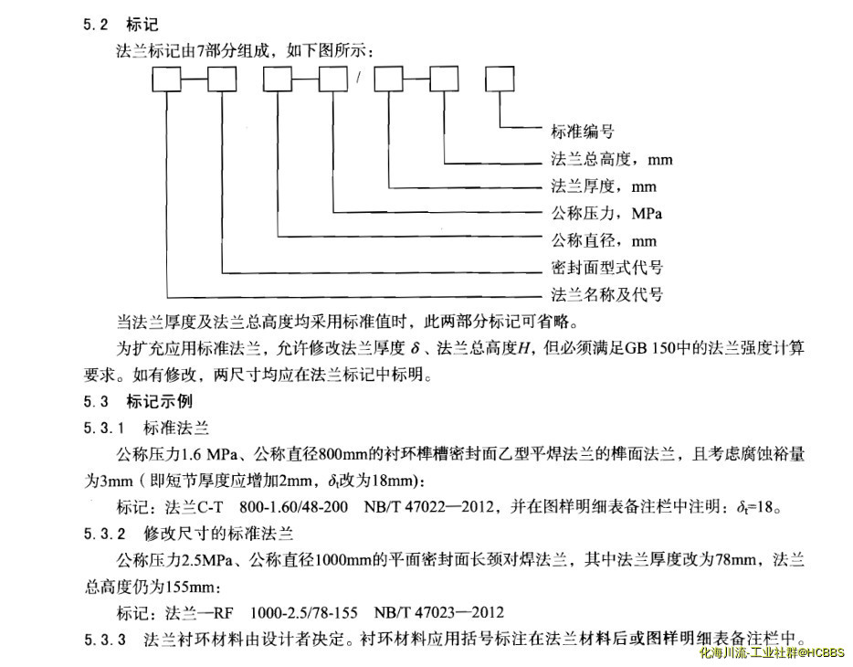

是压力等级0.6MPa吧

没有S=6,0.6表压力等级

s31603材质316L

哪里来的S=6?法兰一般也没有这个标识,这个是S31603,316L材质吧

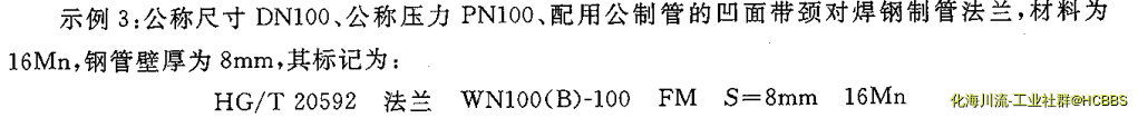

楼主说的是管法兰吧,指的是对焊法兰(WN),接管的壁厚等于6mm时 标记为S=6

哎。没有看楼上楼层和图片吗 不是表示接管厚度 是S31603H。材料标准  详情 回复 发表于 2020-7-26 18:03

有的写个s=6    意思是这个法兰是对焊法兰,法兰接管厚度为6mm。对焊法兰等级不一样,S值是不同的。

S是对应焊接管道的壁厚,也就是跟法兰焊接管道的壁厚是6mm

把显示屏倒过来也看不见S=6,看见个S31603H  详情 回复 发表于 2020-7-26 22:27
