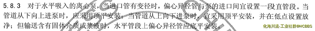

问题8:离心泵未设置偏心异径管
发表于 2020-3-10 09:12:26
没有变径,可以不适用此条  详情 回复 发表于 2020-3-10 20:30

书童 发表于 2020-3-10 09:12
依据SHT 3012-2011 石油化工金属管道布置设计规范
问题8:离心泵未设置偏心异径管
没有变径,可以不适用此条
发表于 2020-3-10 20:30:38
同意  详情 回复 发表于 2020-3-10 20:38
设置偏心变径管不是因为管径变化  详情 回复 发表于 2020-3-10 20:34
不设置也行
