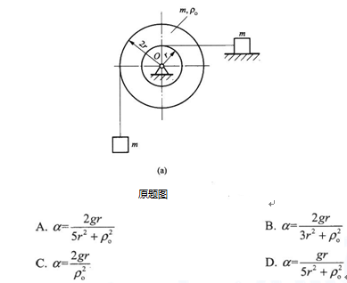

选择题:两重物的质量均为m,分别系在两软绳上,此两绳又分别绕在半径各为r与2r并固结一起的两圆轮上[见图(a)]。两圆轮构成之鼓轮的质量亦为m,对轴O的回转半径为ρo。两重物中一铅垂悬挂,一置于光滑平面上。当系统在左重物重力作用下运动时,鼓轮的角加速度α为(    )。
答案:A
提示:能阐述出解题过程的给予额外奖励,答案回复可见!
