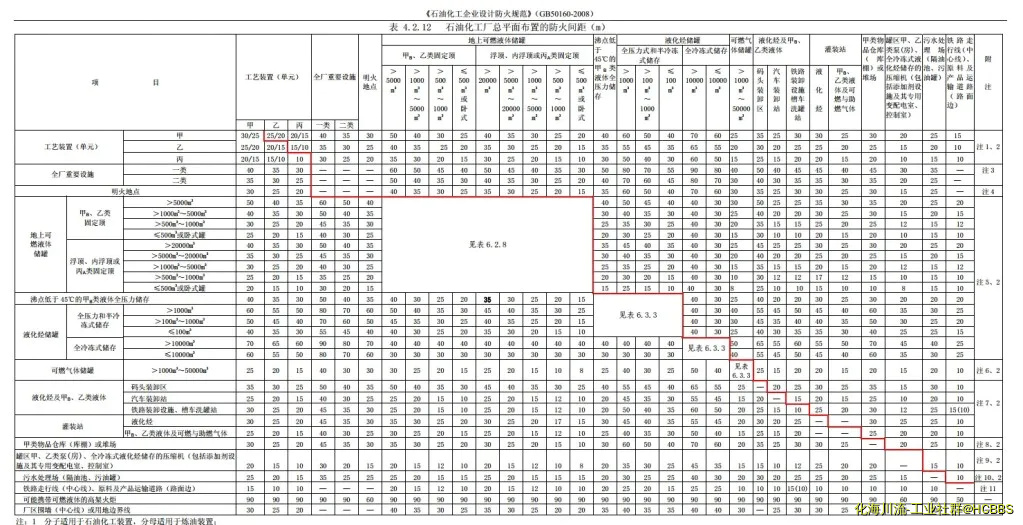

求助:由于需要量比较少,储罐容积小于100m3,将储罐设置于甲类装置区,那么槽车可以在甲类装置区卸车吗?

一般都用鹤管装卸

卸车要与甲类区有安全距离吧

装置区是装置区  储罐区是储罐区   这个要按照石化规来考虑

装卸区距储罐有防火安全距离要求

肯定不行,可以找精细化工的设计规范来减小间距,但还是不能放在一起

装置区内不允许装卸,可以在30米外的安全距离要求设置装卸区,进行装卸。

必须有安全防护距离,在装卸区内通过鹤管输送至储罐区。

15m间距,参照

不可以,按石化规来,卡间距
