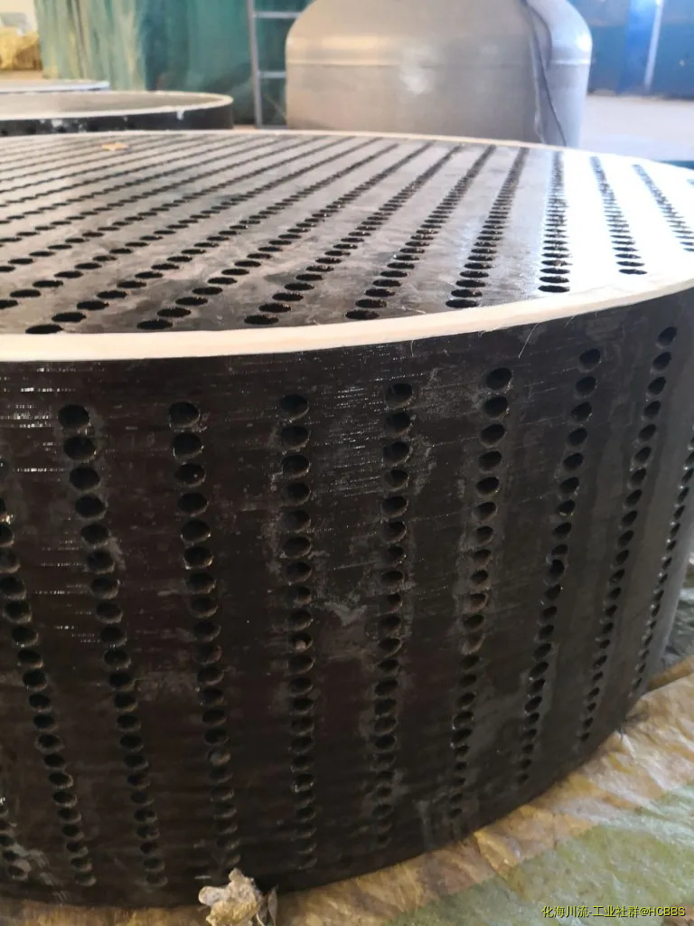

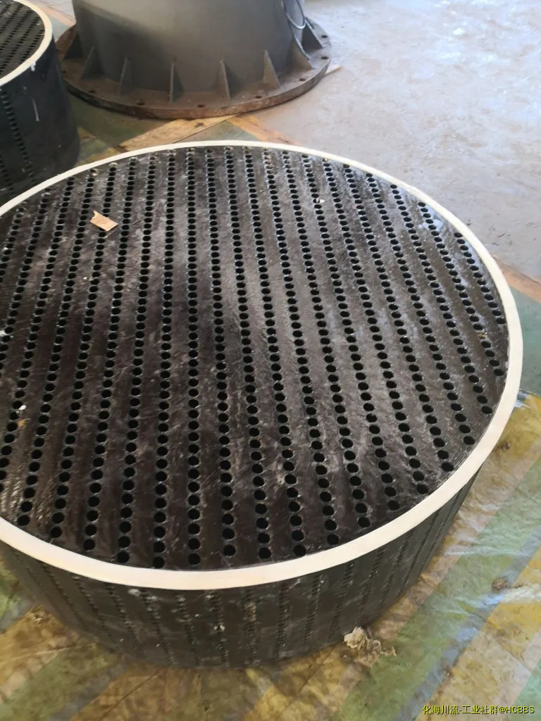

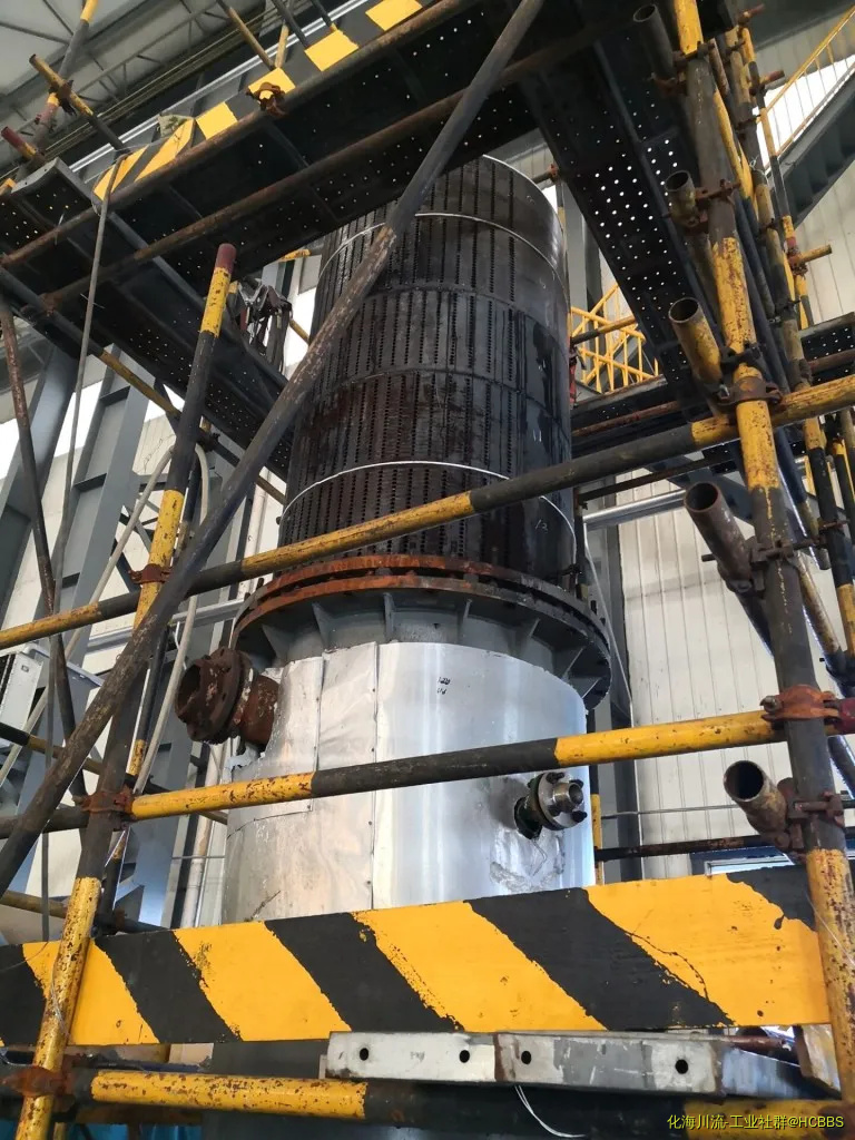

这是什么设备?大家来看看

这个应该是个间壁式换热形式的塔器。三种物料的间壁式换热。

石墨换热器降、膜吸收塔、石墨蒸发器等原理都是一回事

这是塔顶冷凝器,原来是管壳式冷凝器,管程腐蚀严重,正在试验使用石墨冷凝器。
也不是三种物料。

效果如何拭目以待

只知道是石墨换热器

石墨再沸器,酸性物料走竖向管,蒸汽走横向。竖管容易堵。我们厂用的很多

石墨换热器,立式管程应该走的易堵介质。

归属于换热器、冷凝器类别

石墨换热器

石墨换热器
