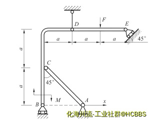

选择题:结构由直杆 AC 、DE 和直角弯杆 BCD 所组成,自重不计,受载荷 F 与 M = F · a 作用,则 A 处约束力的作用线与 x 轴正向所成的夹角为( ) 。
A. 135 °        B. 90 °           C. 0 °            D. 45 °
答案:A          AC 杆是二力杆,所以 A 铰链处约束反力的方向必沿二力杆 AC 的方向,而且与主动力偶 M 的运动趋势相反,作用线与 x 轴正向所成的夹角为 135 °
