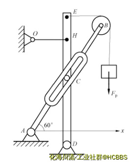

选择题:结构如图,杆 ED 的点 H 由水平闸拉住, 其上的销钉 C置于杆 AB 的光滑直槽中,各杆重均不计,已知Fp=10kN  。销钉 C 处约束力的作用线与 x 轴正向所称的夹角为( ) 。
A. 0°          B. 90°            C. 60°             D. 150°
答案:D     取 AB 杆为研究对象,画 AB 杆的受力图,如下图所示。图中滑轮 B 的拉力 T与Fp 相同,大小都是Fp,所以 B 点的约束反力 F B 的方向与 Fp的方向成 45 °角如图所示。由于杆 AB 的光滑直槽与销钉 C 是光滑面接触,所以 FC与光滑面垂直,与 x 轴正方向成 150 °角
