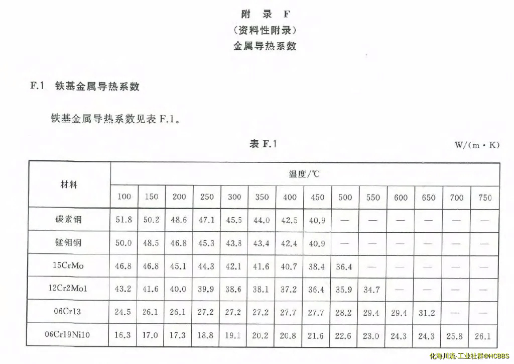

请教给位前辈,谁给提供下各种材料的传热系数,导热率。各种介质在不同温度压力下的比热是多少,谁有这方面的资料分享下?不胜感激???

GB/T 151 附件
