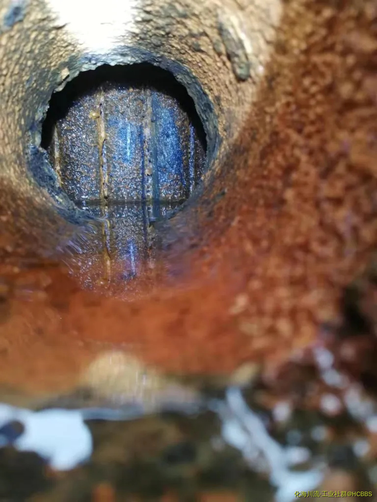

hk523738 发表于 2019-12-29 14:55
测一下循环水的流速,流速低的话可能形成垢下腐蚀。
流速大概1.3米/秒

hldxc 发表于 2020-1-16 10:58
拍一张腐蚀点照片大家看看
[img][/img]
发表于 2020-2-11 17:44:11
dobmyself楼主 VIP会员 VIP会员 | 显示全部楼层       最后访问IP陕西省
列管腐蚀图片
发表于 2020-2-11 17:44:53
王根荣 + 5 请及时跟踪话题并积极反馈,以便问题及时解.
树 发表于 2020-1-3 14:14
这种情况的话 就加一些缓蚀剂药剂进去   碳钢管道正常使用是很容易被腐蚀的
之前加了些缓蚀剂进去,但是含量可能太低,锌含量很低,可能造成腐蚀严重,后期加入硫酸锌作为缓蚀剂不知道有没有效果
发表于 2020-2-11 17:49:44

请叫我丶逺先森VIP会员 VIP会员 | 显示全部楼层       最后访问IP四川省
建议检查一下是否有微生物,微生物腐蚀也有点厉害的
发表于 2020-2-12 17:27:44
王根荣 + 5 积极参与
lampardyttVIP会员 VIP会员 | 显示全部楼层       最后访问IP浙江省
微生物导致的垢下腐蚀,首要问题是解决循环水系统中的微生物及粘你,建议增加旁滤装置,循环水的浊度解决不了,其他东西都是空谈。
发表于 2020-2-20 08:54:41
王根荣 + 5 积极参与
wx_赵洋79471VIP会员 VIP会员 | 显示全部楼层       最后访问IP浙江省
由于是碳钢腐蚀了。注意系统预膜,及阻垢剂的添加。氨含量也高
发表于 2020-2-25 22:40:06
王根荣 + 5 积极参与
sophia71VIP会员 VIP会员 | 显示全部楼层       最后访问IP北京市
蒸汽冷凝液作为循环水系统的补充水,由于水中含钙、镁等离子低,所以循环水浓缩倍数可以很高。这对节水有利,但是对于所采用的低磷阻垢缓蚀剂来说,药剂停留时间长了,部分有机物分解,处理效果会降低。
从循环水水质看,水质腐蚀性强。可以通过以下方式解决,以供参考:1、添加氯化钙,将钙离子补到80mg/L以上;2、增加锌盐,提高锌离子浓度到1.0mg/L;3、杀菌剂采用次氯酸钙,杀菌同时提高水中钙离子。
发表于 2020-3-4 11:19:36
王根荣 + 5 积极参与
