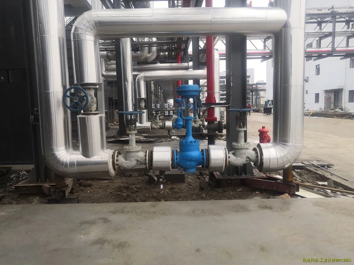

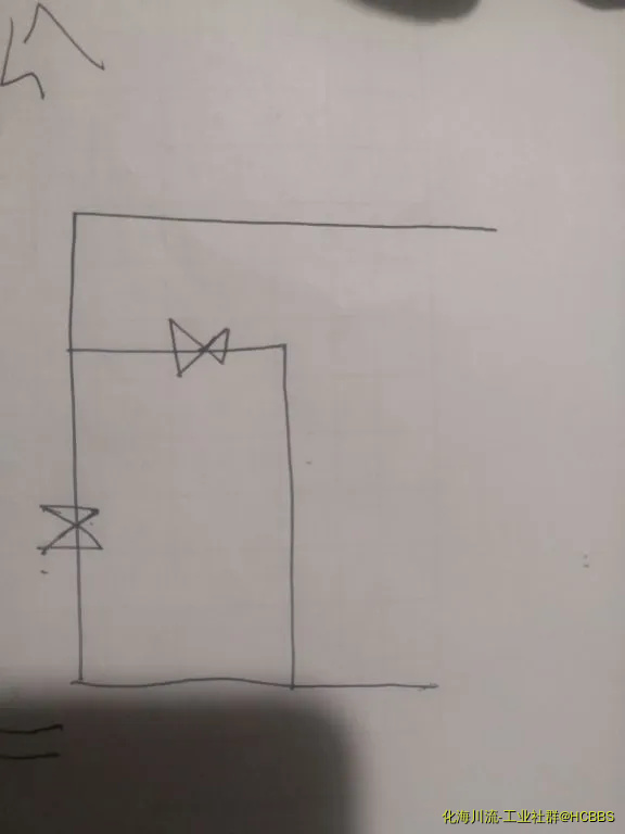

为什么有的管道非得分成两路后,再合成一路?,直接一路不行吗,求大佬解释

你画的神图。

你这个 太简易了,这样设计没有实际意义。这两条线上是否有其他的配套的仪表或者过滤器,再或者这两条线口径不一样。
发表于 2019-12-21 09:53:31
画的太简单了,主路或者支路应该有仪表的,如果两路管径一致,则主路应该有仪表,旁路用于主路仪表交出检修时物料的通过,如果支路管径低,则支路应该有监测仪表,pH电导等,用于监测物料的参数
发表于 2019-12-21 10:16:08
这个杀手不太冷1楼主 VIP会员 VIP会员 | 显示全部楼层       最后访问IP山西省
都是200的碳钢管,介质导热油
发表于 2019-12-21 14:26:57

这是调节阀阀组,包括一条复线。当图中蓝色的调节阀需维修时,其前后阀门关死,把复线阀门打开,可以正常生产。 不过看配管管径像是DN150,调节阀前后一般是闸阀,平时全开状态,为什么图中用的截止阀?  详情 回复 发表于 2019-12-24 16:20
你这个图片设计没有问题,也比较合理!看样子还是新装置未开车!  详情 回复 发表于 2019-12-21 15:59
有这样的设计?图片这样的?阀门的意义何在?

不停车检修阀门
发表于 2019-12-21 17:20:15
主要是为了检修仪表阀,仪表阀相对容易出问题,有个旁通可以不停运,好好学习天天向上。

和水泵加压管路一样,都要设置成两路,一路正常运行,一路备用

有一路是正常使用的,里面有阀门仪表之类的设备,需要定期检验的,另一路是检修时临时备用的。
发表于 2019-12-24 16:25:06
明显实际图片和画的简图不一样,简图上少了东西,两路上的阀门不一样

很正常的旁路设计啊,为了防止主管路上的自动阀故障或者检修。这种旁路设计很常见,调节阀,流量计等其他重要参数仪表都需要设计旁路。

非常典型的调节阀组管道,一路调节阀,前后加两个阀门,另一路截止阀。当调节阀坏了,通过前后阀门切掉,依靠截止阀调节,不影响生产,按理说只要在工厂实x i,肯定有老师傅会讲的
