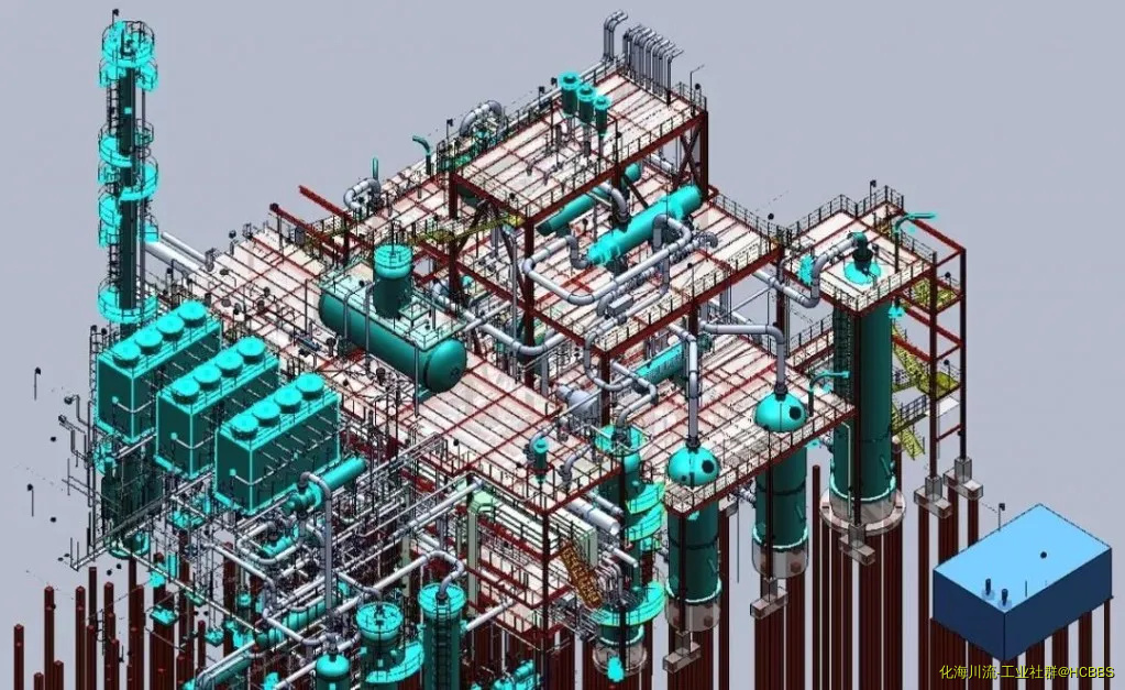

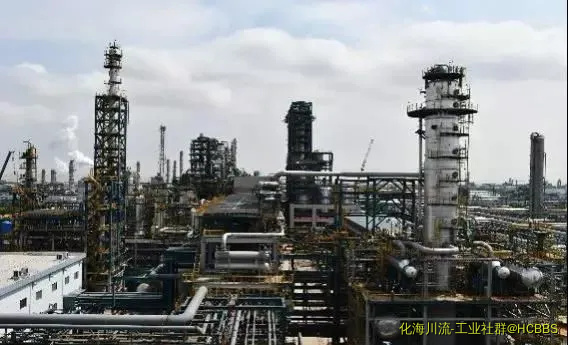

     近日,中石化炼化工程集团宁波工程公司与镇海炼化携手为数字化交付的试点--POX项目实现国内首次炼化装置数字工厂与物理工厂同步建设同步交付!
     此前,住建部批准颁布了GB/T51296—2018《石油化工工程数字化交付标准》,自2019年3月1日起实施。
     GB/T51296—2018《石油化工工程数字化交付标准》https://bbs.hcbbs.com/thread-2779815-1-1.html

    在工程建设期,通过数字化交付,可以支撑30%、60%、90%设计模型的本地化审查和HAZOP审查。

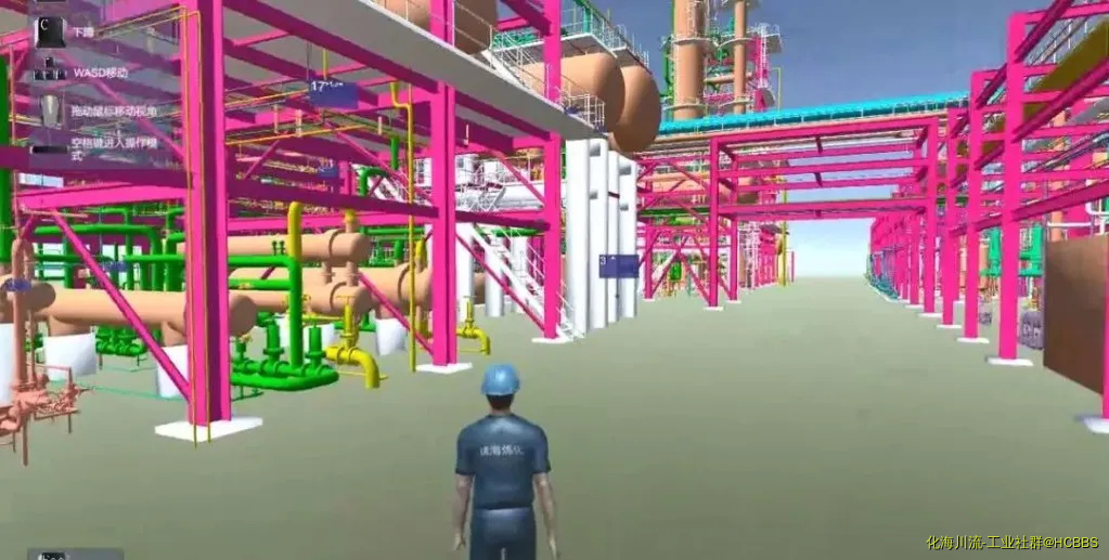

可以支撑管道施工可视化管理系统。

可以支撑大件设备吊装方案模拟。

在施工和生产期间,可以支撑文档资料与工厂对象的关联查询检索。

可以支撑数字工厂模型同步建设、同步交付。

数字化工厂是一个很高大上的东西,现在设计院很多跟风上这种东西,就是不知道后续开发和应用能做到与生产连接多么紧密

请问下大侠,这个是用什么软件做出来的呢??  BIM吗??
发表于 2019-12-12 09:45:22
BIM在化工设计上不太适用,做钢结构和建筑结构适用。 数字化工厂设计的主干软件18楼@化工忘记了 已经给出答案。  详情 回复 发表于 2019-12-12 19:26
化工忘记了VIP会员 VIP会员 | 显示全部楼层       最后访问IP四川省
三维设计软件而已,现在大部分设计院都有吧,只能说运用的深度不一样,有的只是做设计部分,有的能做到管理部分,PDS,PDMS,SP3D……国产的PDsoft也勉强用
发表于 2019-12-12 11:24:40
智者明 + 5 积极参与
三维设计与施工同步
