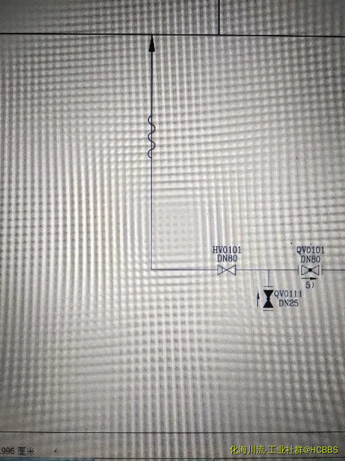

[讨论] 带‘→’的球阀必须安装在水平管线
2.6K |4
wx_SH????25162VIP会员 VIP会员 | 显示全部楼层 |阅读模式       最后访问IP江苏省
带‘→’的球阀必须安装在水平管线,安装时按照泄压口的方向正确安装,这是为什么啊

安照泄压方向可以理解,但是水平安装不一定吧

没有规定一定要水平安装,只要保证介质流向与阀门→指向一致就行了,因为只有出口端可以密封,进口端是无法达到密封的,所以有流向要求,但并不是指要水平安装

易液化的介质,气化后压力增高,那是泄压口方向,保证安全
