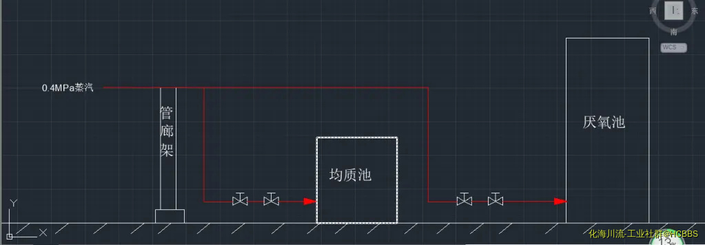

            各位大咖,我公司副产蒸汽,平时公司内部的蒸汽全部由副产蒸汽自供。
            我公司污水站的均质池和厌氧池由于菌种环境原因,要保持废水温度20几度,设计上有蒸汽管引至均质池和厌氧池。
            碰到的问题:装置全部停车时,蒸汽断供,蒸汽冷凝之后,可能会产生微负压,厌氧池内的水位高度也可能高于管廊架的高度,由于交接不到位或污水站岗位阀门忘关等原因,我公司有一次停车时,出现了厌氧池内的污水反串至蒸汽管网,污染了蒸汽管网。
            解决措施:请教各位大咖,除了蒸汽阀门前后加装止回阀外,还有没有其它办法,在技术上解决阀门忘关情况下防止污水倒流至蒸汽管的技改或措施
