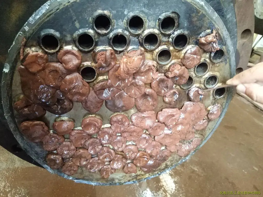

[求助] 换热管破损什么原因造成的呢?
5.9K |33
Mrleeyul楼主 VIP会员 VIP会员 | 显示全部楼层       最后访问IP山东省
wanlirn 发表于 2019-10-30 16:33
我可以肯定是 环缝 接的, 否则不会是这样的裂口
拉断的裂口是什么样呢?
发表于 2019-10-31 08:46:48
313522683VIP会员 VIP会员 | 显示全部楼层       最后访问IP辽宁省
估计是制造时有机械损伤
发表于 2019-10-31 09:18:37
天涯飞燕_ZLXUVIP会员 VIP会员 | 显示全部楼层       最后访问IP山东省
工艺操作也可能破坏设备。比如没有预热,比如物料带气振动大
发表于 2019-10-31 10:35:37
一兜糖果VIP会员 VIP会员 | 显示全部楼层       最后访问IP河南省
换热管断裂的少见、腐蚀穿孔的、焊缝出问题的多、管板焊缝容易出问题
发表于 2019-10-31 11:45:08
杨庸_EPBGVIP会员 VIP会员 | 显示全部楼层       最后访问IP江苏省
1、换热管不合格,切下来看看,着色探伤看看是否有裂纹。2、查看是否还有其他换热管,也存在这个情况,如果存在,该材质不适用于,该工况,建议升级材质。
发表于 2019-11-1 09:45:06
wt67021858VIP会员 VIP会员 | 显示全部楼层       最后访问IP河北省
海川小学3年  |  头衔:  【我是MCpapa】
列管的材质应该是主因
发表于 2019-11-2 08:09:52
zhaochenghaoVIP会员 VIP会员 | 显示全部楼层       最后访问IP河北省
已绑手机   已实名   ★悬赏任务→ 发悬赏(0)  承接(0/1)
应该是焊接时过热,热胀冷缩后产生应力的结果
发表于 2019-11-4 15:14:03
压力容器_JQKGVIP会员 VIP会员 | 显示全部楼层       最后访问IP江苏省
外观感觉是换热管的质量有问题
发表于 2019-11-7 13:37:46
佛与兰花VIP会员 VIP会员 | 显示全部楼层       最后访问IP江苏省
从源头的设计开始查吧,查材质,查计算书,与管子质保书进行核对。同时要取断裂管子的试样,进行理化试验,看看性能与质保书上相差多少。看图片感觉还是管子本身质量的问题。
发表于 2019-11-7 20:57:49

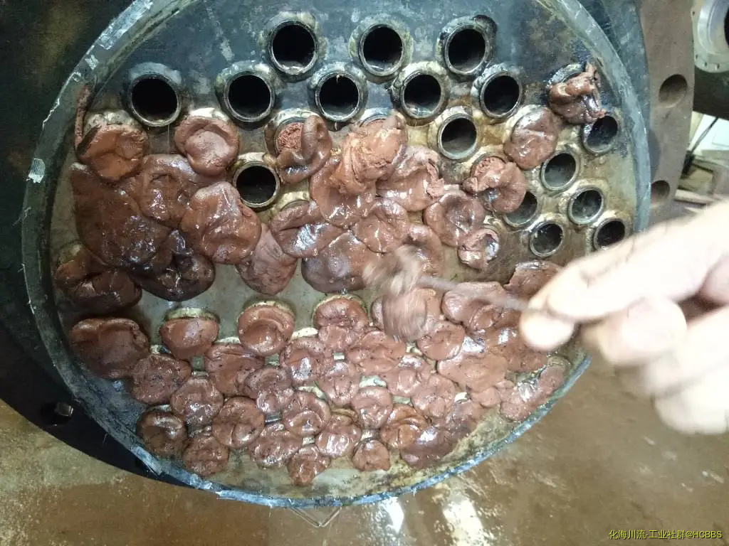

翻照片看见换热器堵管了,不知道这是啥东西,有见过的吗?
发表于 2019-11-8 08:43:34
海川大学二年  |  头衔:  【【互相答疑】】
疲劳
发表于 2019-11-8 08:46:21
smile owenVIP会员 VIP会员 | 显示全部楼层       最后访问IP江苏省
材料,介质等不明朗,无法判断
发表于 2020-3-18 15:07:23
马群_V91FPVIP会员 VIP会员 | 显示全部楼层       最后访问IP山东省
原来遇到过,可能管子质量问题
发表于 2020-3-18 17:30:31
A13562570752VIP会员 VIP会员 | 显示全部楼层       最后访问IP山东省
管子总长6000,是最常见的定尺;
就算是有环缝,焊口(断口)都在管板附近,也就是说每根换热管全都焊上一小段,明显不合理,制造厂就找设计调整了,否则是自找麻烦;
所以说焊管的可能性不大。
如果是固定管板的话,可能是温差应力造成的应力腐蚀。
发表于 2020-3-19 08:18:09
lengling27VIP会员 VIP会员 | 显示全部楼层       最后访问IP广西壮族自治区
我认为是应力腐蚀。
