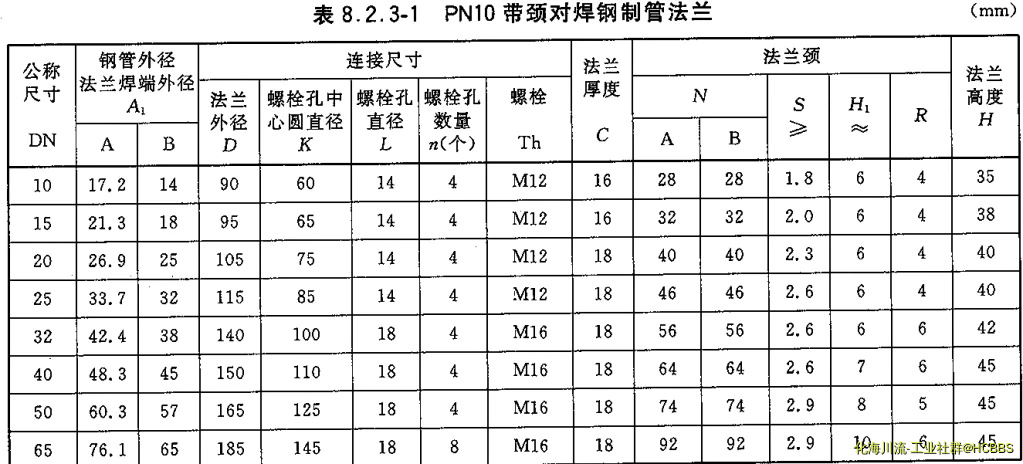

各位海友,我一直有个奇怪的问题,在看HG/T20592-2009法兰标准中,带颈对焊法兰中PN10系列尺寸,如下图:
带颈对焊法兰中PN16系列尺寸,如下图:
我对比了DN40到DN100,尺寸一模一样,使用起来为啥要区分PN10和PN16,难道就是看法兰出厂的钢印区分?还是在工厂铸造时检验标准不一样,还请各位大神指教,谢谢!

小口径就这样 大口径就不一样了。。这有什么好纠结的

这个没有什么好纠结的,就是一样的东西。。。
不说你可能不信,相对于对夹蝶阀,很多厂家PN10-PN40,DN50-150用的都是一套阀体模具。

你可以慢慢往下看,就会发现区别,小口径的同尺寸都能满足要求,有啥纠结的呀

标准件,能一样的尽量一样,尽量减少规格尺寸。

个人认为,对于小尺寸法兰,对于紧固强度的考虑,比耐压更多一点。
螺栓的尺寸越小,差一个号的强度差异越大,总不能因为压力不等就弄出13.5、13.8这样的规格;
同样规格的螺栓,也不能压力低的上松一点,压力高的上紧一点;
一样上螺栓,法兰盘的受力也不能差很多;
结果就弄成压力差不多的的小口径法兰块头都差不多。加上制造上面的原因,弄成一样尺寸就不奇怪了。
理论上不同压力的小口径法兰可以用不同强度的材质,实际上费那个事还不如用一样的标准,一样的材质。

小口径一样,但是纠结的问题是,两者是否完全一样到可以替换使用

对的,我们公司以前遇到过这样的事情,用一个阀门,然后阀体是PN16的,但是合格证给的是PN10的,然后我们要求换阀门,阀门厂家说两个法兰一模一样,就赤裸裸的跟我们说换个合格证就行了

说是这么说,确实很方便,这样说明实际上两者是一样的,但是在压力管道上,这个用PN10的法兰去替换PN16的法兰,也许就检验不过吧
发表于 2019-10-18 14:42:39
检查和监理当然是只认标记的。 实际上也不排除使用的材质是有所不同的。 也不排除有商业上的考虑。有的人坚持认为PN10的比PN16的便宜;厂家也会把标称压力高的卖贵一点。其实是一样的东西。 我就遇到过厂家发  详情 回复 发表于 2019-10-19 14:50
