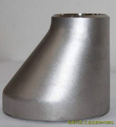

用三维软件画出来,上面有体积及表面积查询

想象成圆锥,大圆锥的体积减小圆锥的体积

(上圆面积+下圆面积)×长度/2

偏心和不偏心的圆锥体积是一样的,都是1/3圆柱体积,所以,先转换为圆锥,再算。

有些卧式泵槽与塔连接的部位类似偏心异径管
发表于 2020-3-17 11:03:43
变径的流量由泵流量决定的,计算容积无意义。  详情 回复 发表于 2020-3-17 13:11

要是变径大了,是槽罐的一部分了,想依据带变径泵槽的液位高度变化计算泵槽容积、循环管系容积就有必要了

你这像是做题,不像高工程设计,该忽略能忽略的就忽略掉,除非是一些精细控制的就这样算,其他的一概忽略不计
