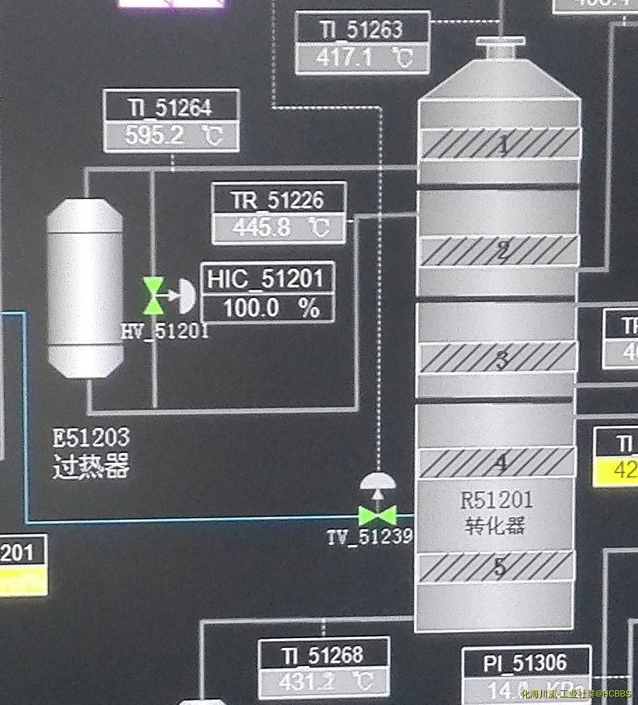

以硫酸制酸生产为例,
1、19.8t/h磺降至20.9t/h磺,会出现以下现象:一段出口管道测点温度经过几天降了10℃,导致高过出口集汽联想的温度降低,进而喷水减温能少接近1t/h,高温过热器烟气温度测点少个5℃,经过论证可以确定这个温度是准确无误的,
2、后面又把负荷降为19.8t/h磺,一段出口管道温度从595℃经过几天又涨到605℃,高温过热器烟气中间测点恢复至448℃。
3、这两种负荷,焚硫炉温度几乎一致,转化器一段进出口温度,温差一致,
       风压少了2kpa,个人觉得除了烟气流速问题可能引起在管道停留的时间长了,导致管道温度测点升高外,还有其他原因吗?
       谢谢大家能讨论交流~

潜热呢,物质能量都是守恒的,

请把两种工况对应参数列一个表。
注意到五层底部温度达431度了,反应后移了,很可能总转化率不高呢。

这个图手机上随便找的,我主要是叙述这种情况,反应转化率不算后移和设计接近

不好意思,电脑卡了,昨天晚上,过热器旁路已经开了100%了,二段进口温度才445.8度,过热器烟气旁路是不是设计的小了
