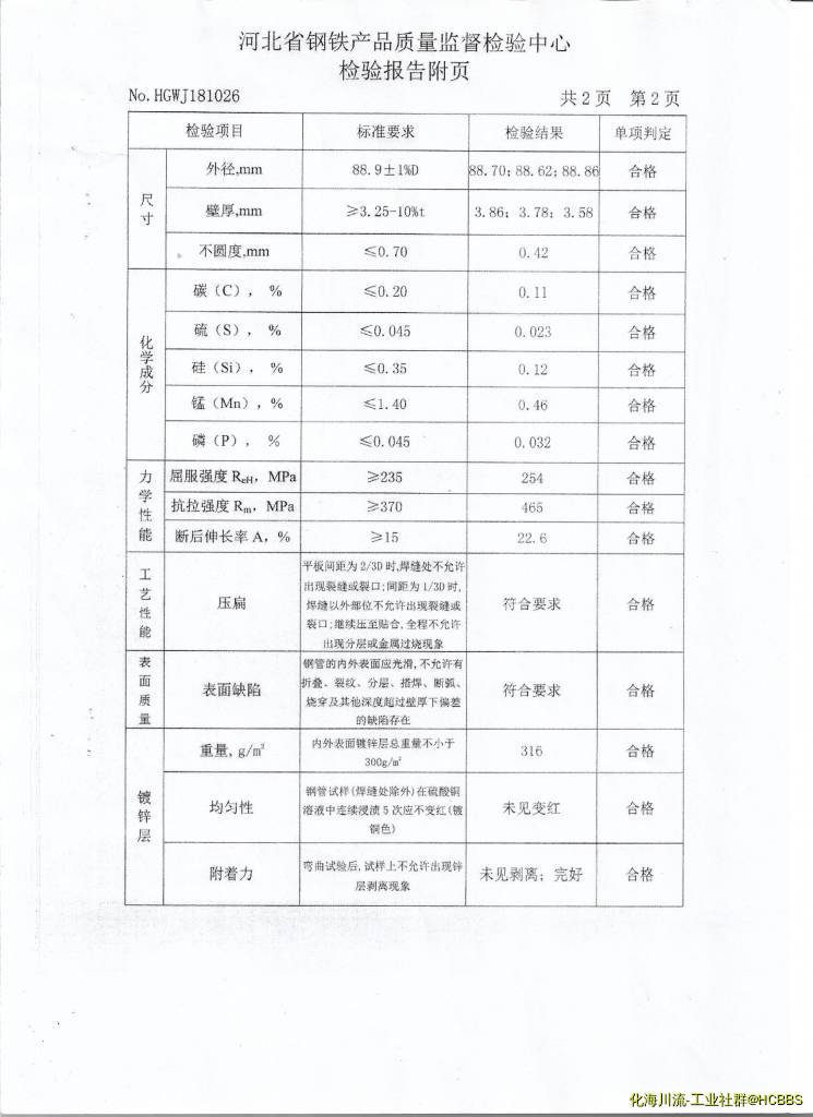

       单位采购的一批热镀锌钢管有产品合格证书,有省钢铁产品质量监督检验中心的检测报告,里面有关于镀锌层3项检测报告:镀锌层重量、均匀性、附着力。镀锌管DN80,T=3.2.内外表面镀锌层厚度总重量不小于300g/m2,这个数据来源是那个国家标准,可信吗?

关键的是你要有检测手段,或者找第三方出具检测并出具证明。一般这个检测报告是可信的。建议,要是量大,最好找第三方检测,或者在某些方面出具质保手续。这个就看合同如何约定。通常是可信的。

谢谢,这些材料只是作为保护防雷接地网扁钢使用的,量也不大。我昨天在国家推荐性标准里找到了相关说明,质监局出具的这个报告符合国家标准要求。

GB3091里有要求300或500,500合厚度0.07mm
