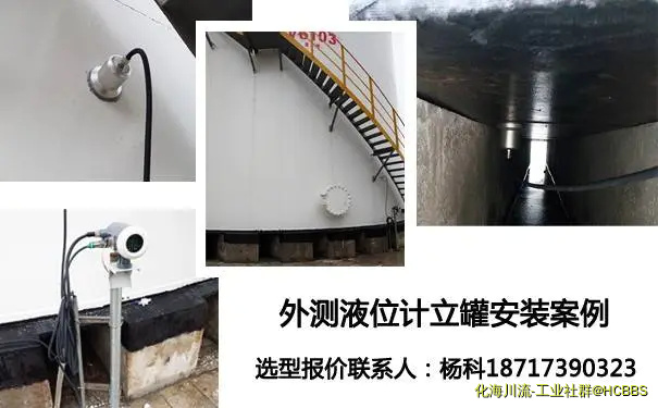

外贴式液位计的测量原理是声呐测距,安装不需要动火,在易燃易爆等重大危险源储罐测量,有很大的优势。
但是外贴式液位计由于原理的限制,当储罐介质大量结晶,大量沉淀就会严重影响测量结果。
进出液速度也会影响外贴式液位计的测量,进出液位太快,页面波动必然严重,外贴式液位计反映也需要时间。
所以在选择外贴式液位计是,有需要了解一下进出液速度。
一般情况下,大型储罐进出液页面也是非常平静的不会对外贴式液位计参数影响。
在不到1米的储罐是一定要注意这个因素。
