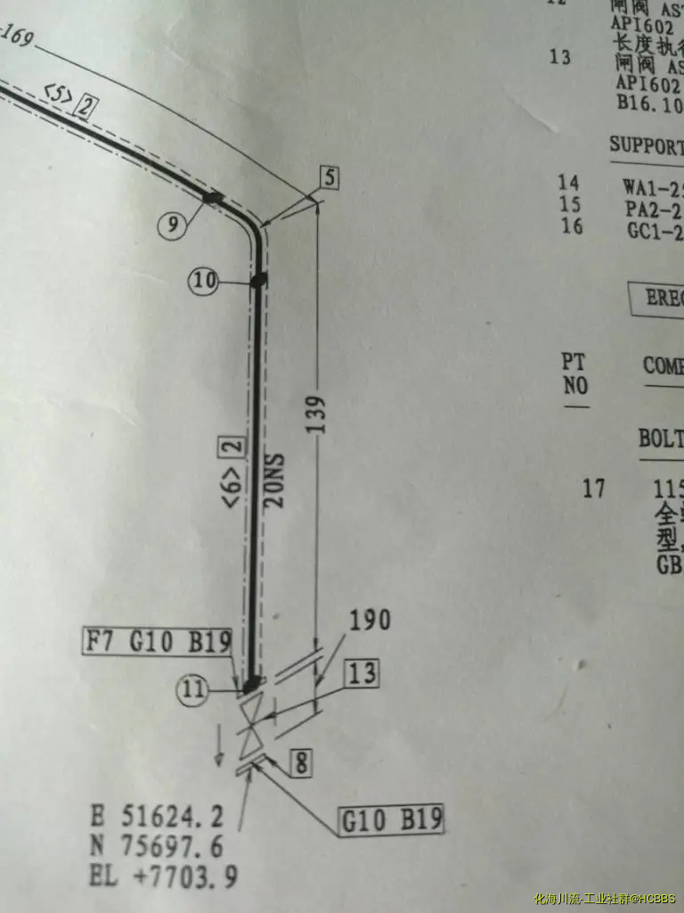

中石油华东设计院的管道图纸,没有图例,看不出以下方框中F7 G10 B19的含义,请赐教

法兰、垫片、螺栓,后面是序号

多看几次就知道了,图上不是有序号么

另外,这叫管道ISO图,不叫P&ID图。
P&ID,包括P=Piping管道和Instrument仪表控制。
