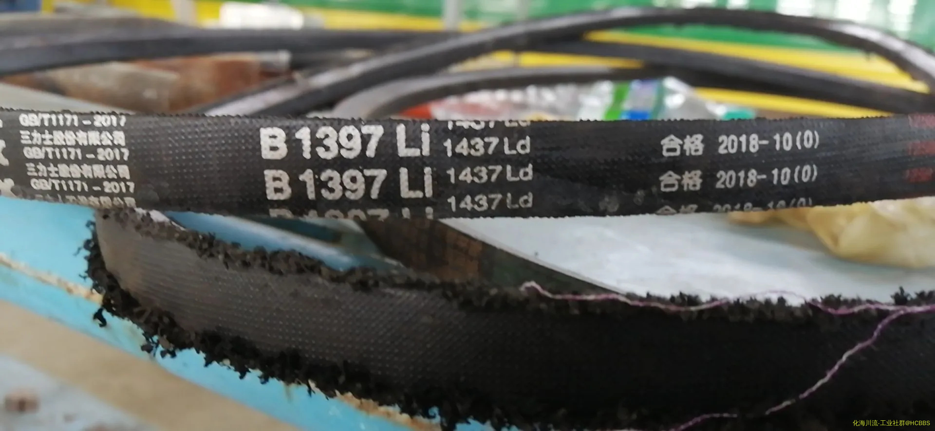

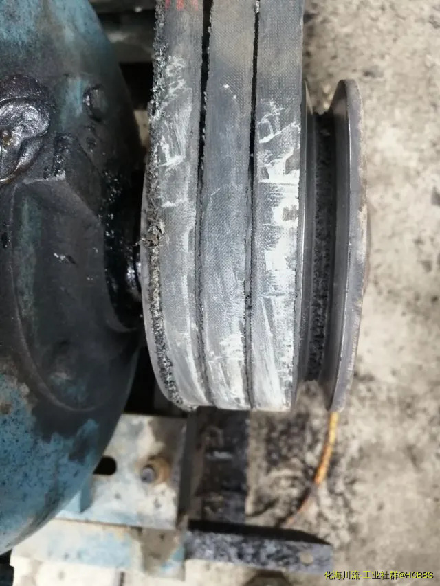

罗茨风机皮带两端磨损,皮带轮槽宽15,皮带16.5,是不是太宽了?可A形才13是不是又太窄了?

皮带宽度肯定比皮带轮大啊,你能够测量的槽宽15,节园宽度14mm,就是标准使用B型皮带,皮带节园宽度14mm,顶宽17mm。
皮带磨损严重,更换就行,检查更换皮带、皮带轮应该是设备维护的基本任务。

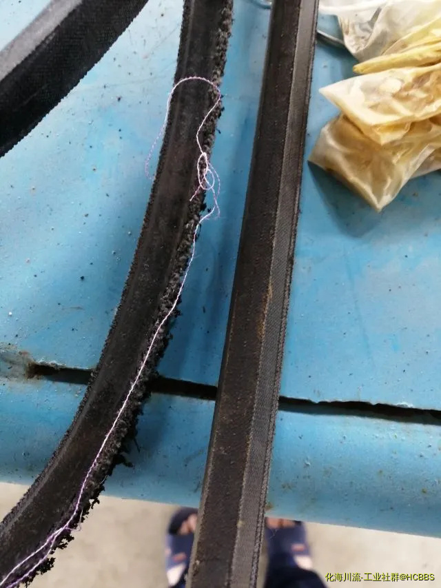

这皮带一天一换,对中没问题,松紧没问题。飞边严重。换成比这槽细的会好点么

磨损轻的出痕迹,重的就这样了

还有一点,两端磨损严重,中间轻

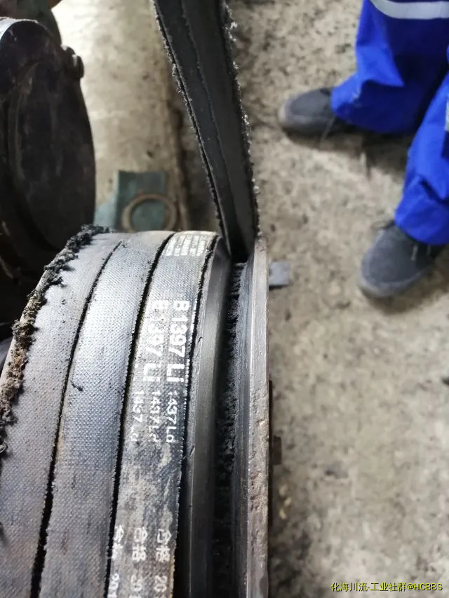

呵呵,皮带不坏估计轴承该坏了。
为了增大摩擦面积才采用了这种梯形设计,主要的接触面积就是两侧。
皮带太紧啦。
发表于 2019-8-17 17:20:01
156026692 + 5 同意你的观点
应该是太紧了,测一下下压的距离

中间能压下10-20MM左右呢

那是这个皮带质量不好?

是不是皮带轮已经磨损了。

里面没看,外面那个槽还行啊。挺亮的

皮带一天一换肯定有问题,是什么时候开始的?还是投用后一直这样?从LZ描述的状况判断,若皮带质量没问题,则主要原因应该是设计问题,建议复核计算一下,可能皮带数量需要增加,此外皮带更换时应四根同时换,并且皮带验收时应注意同一批皮带的长度应一致。

最近几天,刚刚来电话说皮带高温。下午在去看看
