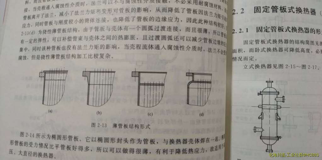

换热器的大神们,你们好,以前做了一个小废气处理器,废气直接燃烧,然后在烟气管道上掺混冷空气,直接排到大气,现在想进行余热回收,将烟气通过
一台列管式换热器将废气的助燃风通过余热回收器加热,然后进入废气处理器。烟气温度大概650摄氏度,空气入口20度,预计能够升温200度。空气压力8Pa,烟气无压力,请问我可以用薄管板的哪种比较合适,按温度应该是,d,但是我觉得c加工方式方便,焊接方便。但GB151说使用温度300度。虽然不是压力容器,但没有相关标准也不好参考。请大家参考参考。c是管板沉在法兰下面的,d是挠性管板的,图片无法上传,哎。。。。

GB151附录L里面也有,董其伍《换热器》P14

我理解不知是否对,
就是用这个650°C的热烟气,加热空气为200°C,想选用一种换热器回收热,是吧?
若是这样,需要考虑的首先是烟气的排放阻力是否能达到生产条件,别说烟气无压力,无压力就无法排除,也就没有烟气了。然后是要有足够的换热面积,最后是要有一种适合高温差的换热器(两侧气体)。还有个额外要考虑的“烟气对换热器的腐蚀、烟气中的杂质、换热器的表面结垢,,,,,,。
     要我说吧,弄几根管子意思一下就算啦,你可能想利用回收的热加在空气中做高温助燃气,提高热效率吧。还要看看可回收的量,是否值得。否则就没有”废热“这一说了。
